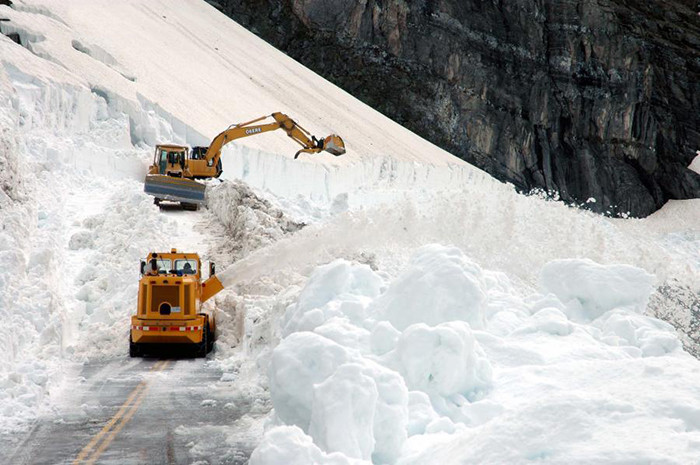

【铁甲网 原创】工程机械在高原高寒环境中开山修路时,常常面临这启动困难的难题。为了启动发动机,一些老司机甚至总结出火烤油底壳、发动机灌热水、推车溜坡等民间经验方法。我们今天就来聊一聊:高原高冷为什么启动难? 相应的解决措施有哪些?

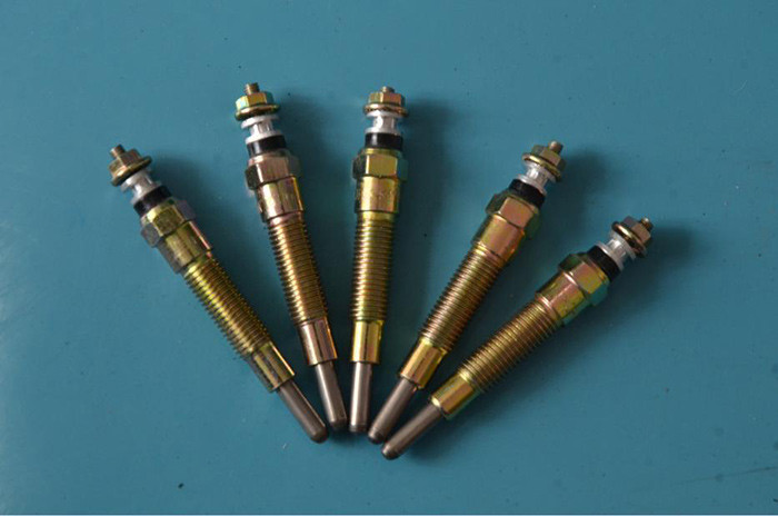

(4)对柴油机进气预热:第一种办法是对安装在进气道的电阻丝通电加热,提高柴油机的进气温度;第二种方法是采用火焰进气预热法,启动前接通预热塞,十几秒后十几秒钟后,预热塞炽热,丝温达到900℃左右(该温度足以点燃柴油),启动柴油机时,由输油泵泵出柴油,经控制电磁阀进入喷头雾化,雾状柴油与空气混合后,形成易燃混合气,易燃混合气与炽热塞接触,立即燃烧,在进气管内,形成对进气的预热。
高寒地区,采用进气火焰预热方式效果很好;高原缺氧地区,采用进气火焰预热要消耗一定量的氧气,这样一来,会剥分柴油机爆燃时所需氧的含量。因此,建议海拔较高的高原地区不要采用进气火焰预热方式。

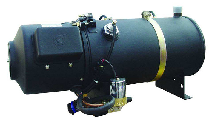

(5)加装发动机预热系统:对于长期在高原低温地区工作的工程机械,可以选择加装“液体燃油加热器”,其通过燃烧负号柴油为发动机的冷却液加热,进而预热整个发动机。发动机温度提高后,启动困难的问题也就迎刃而解。

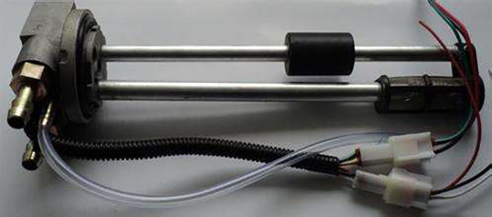

(6)加装燃油加热系统:对于长期在低温地区工作的工程机械,有时候仅仅加注负号柴油是不够的,还需要加装燃油加热系统。燃油加热系统又两种,一种是在柴油滤清器上面布置电热丝,可以加热油管内的柴油,另一种是油箱加热系统,可以对整个油箱里面的柴油进行加热。
