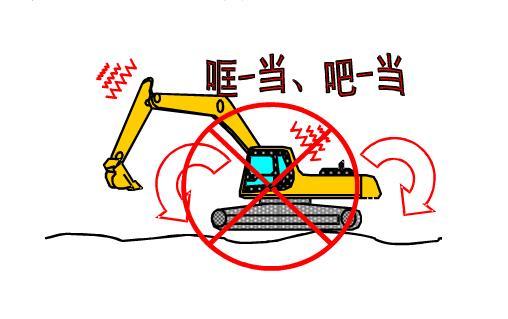

1.挖机不稳就开始工作
第一种错误的操作行为:如上图所示,挖掘机在不平稳的情况之下就开始进行作业,这种行为不值得提倡。因为这样工作挖机的机架等会反复的扭曲变形,长时间反复作业机架会产生裂痕,减少使用寿命。

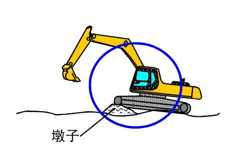

在上述条件下正确的处理方式是,如图所示在挖机的履带前整一个土堆,从而使挖掘机处于稳定状态,就可以进行正常工作了。

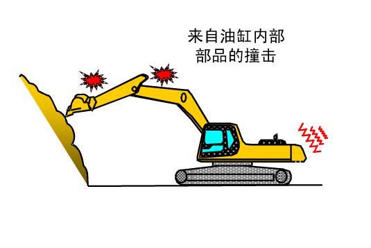

2.油缸杆伸缩到极限进行挖掘作业
第二种比较伤挖机的操作行为是:如图所示,挖机的液压油缸伸缩到尽头位置,进行挖掘操作,这种情况下工作油缸、机架会产生较大的负荷,斗齿的冲击、各个轴销的冲击,可能会造成油缸内部破损,还会影响其他的液压部件。

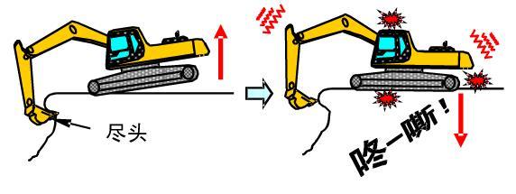

3.履带后部浮起做挖掘作业
第三种错误的操作行为是:利用挖掘机车体后部上浮的力量来进行挖掘作业。当挖斗和岩石分开,车体下落时对挖斗、配重、机架、回转支承等产生较大的负荷,很容易造成损害。如图所示的履带浮起作业是很伤挖机的。
简单的说就是,履带后部浮起做挖掘作业时,由于油压力和车身重量的总力都作用在各销轴及其边缘部位、挖斗,因此很容易造成工作装置开裂。履带下落还会对配重的尾部产生较大的冲击,有可能造成主机架变形、回转轴承环破损等等。

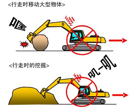

4.利用牵引行走力来移动大型物体和做挖掘作业
最后跟大家说一种伤挖机的操作行为是:挖掘机在进行工作的时候,借助行走牵引力来移动大型物体和做挖掘作业(如上图所示),工作装置、销轴、机架、挖斗会有更大力作用在上面,影响这些部件的使用寿命,所以尽量不要这么干。
