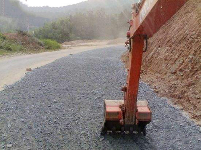

1.粗略找平:
首先观察需要找平的地面,目测出地面的高点和地点,然后在地面高的一端找到一个参考点,从高的地方向低的地方依次找平。把高出参考点的土挖去,填平在低洼的地段,目测大致平整。

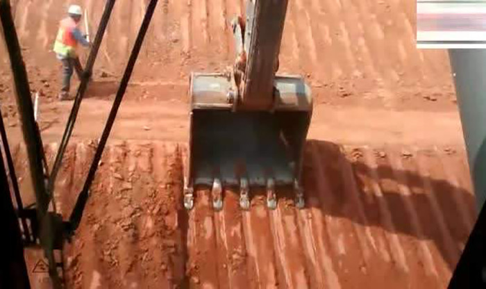

2. 精细找平:
将挖掘机大臂稍微落下,斗杆与地面垂直,斗杆的活动范围在45度左右。铲斗打开,使铲斗口与二臂基本成水平状态。铲斗接触到地面后,收二臂抬大臂,将土往后拉;修完一铲宽度之后移动机身按顺序一斗挨一斗完成找平。
3.查漏补缺:
精细平整完成以后,看具体情况对个别的高点或低点完成找平,最后实现整个场地都是平整的。

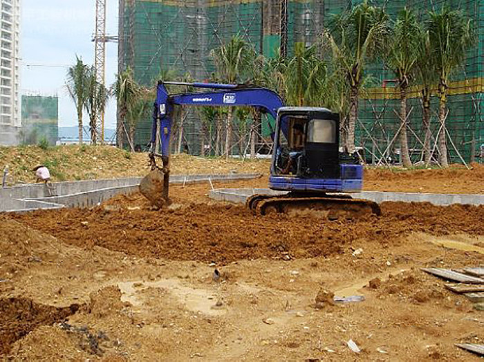

第一:车要站平
整平首先就是要把车站平、站稳,在找平之间首先将履带下面的位置整平。让履带站在一个平整踏实的地面上,如此可以保证司机目测时不会出差错,整平工作就成功一半了。

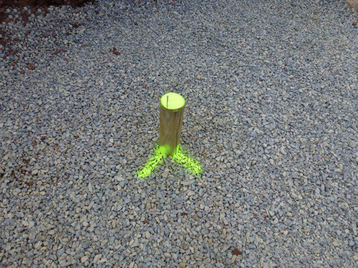

第二:选好参考物
参考物俗称标高,对于把握不大的新手,可以把标高点密度加大,比如五米一个,甚至三米一个。对于原始地面普遍比实际标高要高的情况,做标高的时候就要统一提高一些,比如30公分、50公分。对于熟练的老司机,可以选择已经整平的地面或者颜色不同的地面作为参考物。参考物的选择,直接影响地面的整体平整度。

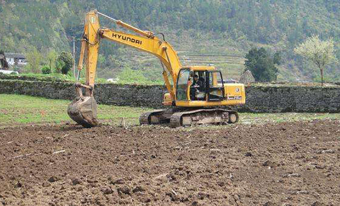

第三:不要贪多贪快
确定好参照物之后,剩下的就是慢慢挖了,把握不大的每次不要挖太多,宁肯多挖几次不要挖过度。对于大面积整平的,每次不要挖太宽,一般两车宽就差不多了,挖宽了误差就会变大。
