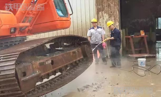

一、利用专业设备对回收旧机进行整机清洗,清洗干净后进行整机鉴别。

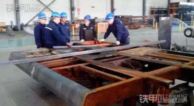

技术研究人员商讨主架整形方案,确保每个主架都符合新制主架标准

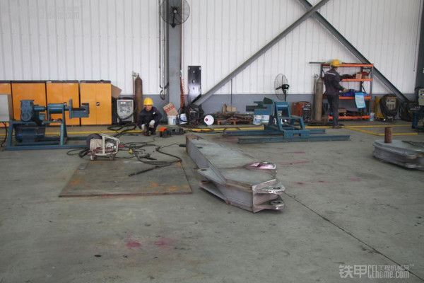

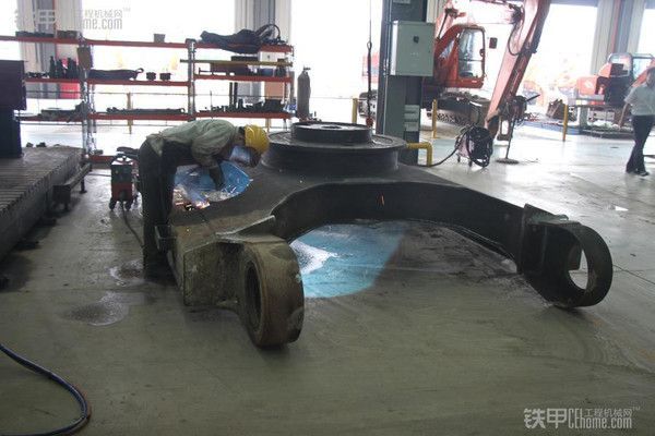

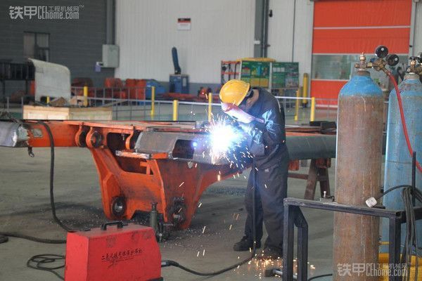

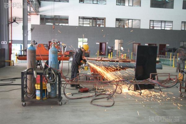

1.主架焊接修复作业:主要是对主架各换件部分和修复区域进行焊接处理,从新焊接处的结构强度完全满足挖掘机的各种受力情况,从新焊接处的焊缝需经过探伤检测,检测后的焊接处安全性、可靠性都有保障。
2.底盘焊接修复作业:主要是对底盘各换件部分和修复区域进行焊接处理,从新焊接处的结构强度完全满足挖掘机的各种受力情况,从新焊接处的焊缝需经过探伤检测,检测后的焊接处安全性、可靠性都有保障。

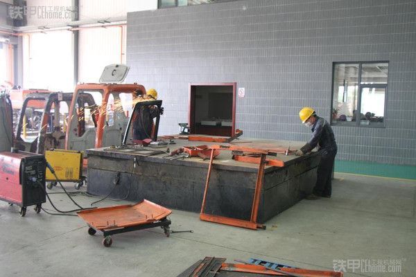

3.挖掘机车体覆盖钣金件修理整形区:依靠再制造高效的旧机回收渠道与专业人员的鉴别,对经过鉴别与具有修复可能与价值的旧件进行修复,如:驾驶室钣金件、左右侧门组件、电瓶箱盖、隔板等。进过整修、打磨、钻孔、抛光等作业后,可使旧件焕发出新件毛坯时的效果。

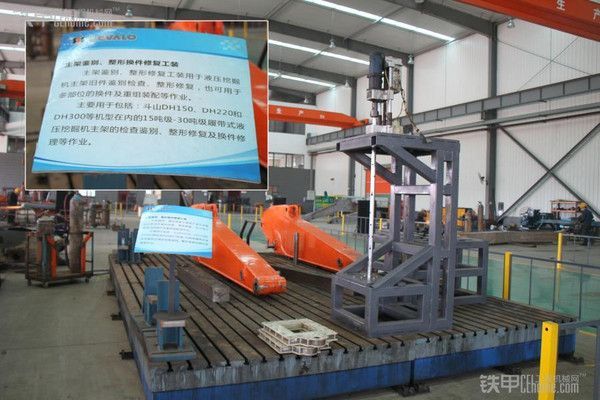

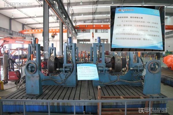

6.主架鉴别、整形换件修复工装:主要作用是对新旧主架进行鉴别检查和整形修复,也可用于各部位的换件及重组装配,此工装对主架、动臂、斗杆外形位置的变化有直观的检查结果,经过整形修复后可直接检测产品,确保产品的修复质量。
7.底盘组装、整形修复工装:主要作用是对新旧底盘进行鉴别检查和整形修复,也可用于各部位的换件及重组装配,此工装对底盘外形位置的变化有直观的检查结果,经过整形修复后可直接检测产品,确保产品的修复质量。

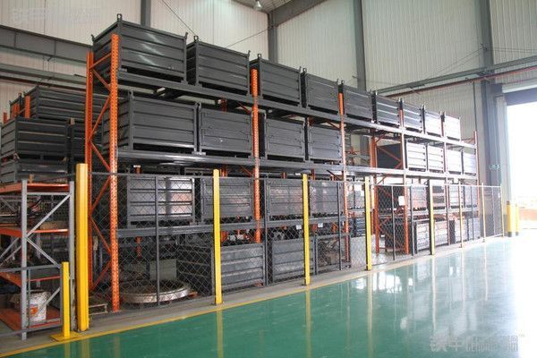

8.核心部件存放区:再制造回收后的旧机及零部件,经过鉴别及修复后,具有使用价值的核心零部件都存放在这里,为再制造进行整机再制造、售后服务及部品销售提供支持。

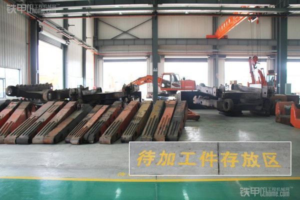

9.待加工件存放区:再制造回收后的旧机经过拆解鉴别后,具有再制造加工价值的单部件都有序的按照机型及修复的难易程度等要求,停放在这里。

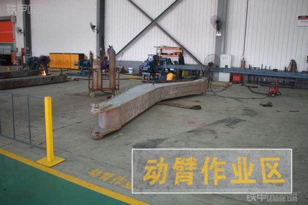

11.动臂作业区:主要是对动臂各换件部分和修复区域进行切割、整形、焊接、打磨处理,利用动臂翻转工装锁紧固定动臂,锁紧后动臂在翻转、修复作业中不会动摇,确保动臂的修复质量。

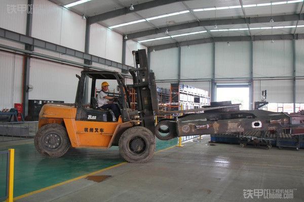

12.底盘转运作业:转运采用叉车运输,避免转运过程的磕碰现象。

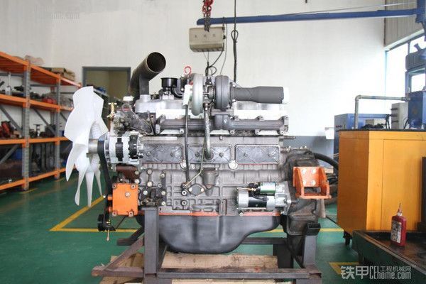

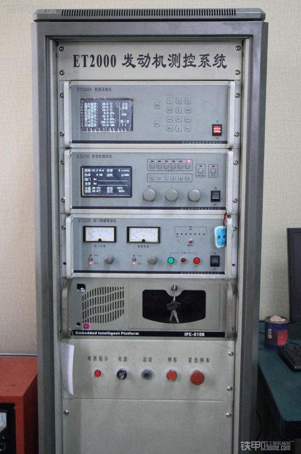

13.下面我们进入发动机综合测试室对再制造后的发动机相关技术参数进行测试,以保证发动机性能参数符合使用需求。
14.发动机试验台可对发动机的功率、转速、扭矩、油耗、油压、烟度、尾气、水稳等进行综合测试,确保经再制造后的发动机性能及使用寿命。

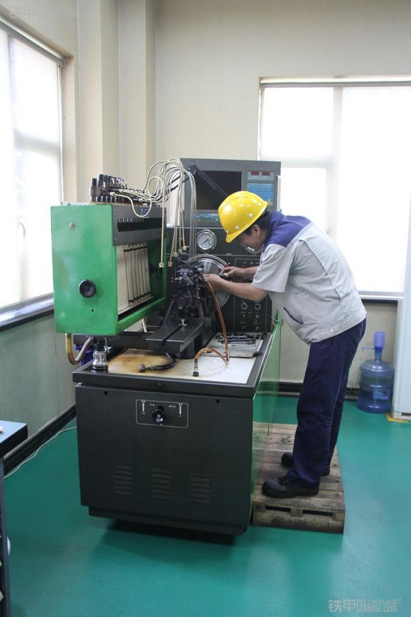

15.高压油泵试验台:对高压油泵喷油时间、喷油量进行测试及调整,以实现与发动机的最佳匹配效果。
16.发动机测试台控制箱:计算机通过采集发动机试验油温、水稳、转速、输出扭矩、输出功率、机油压力等各项参数,实现发动机性能参数的可视化。

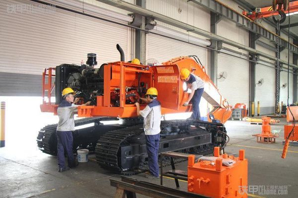

17.整机装配车间:按照再制造工艺流程,经过再制造修复并合格的各个单部品,最终汇聚到装配车间进行装配。

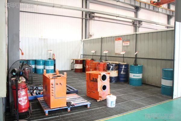

18.油品存放区:该区域用于存放各种型号与不同用途的油液,便于对各个车间油液的使用与管理。

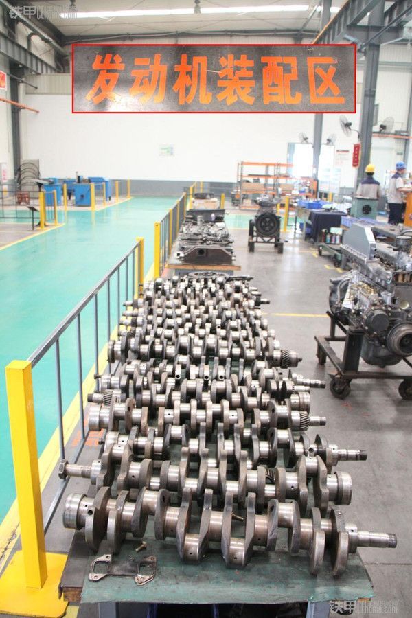

20.发动机装配区是对发动机进行鉴定、组装的区域,通过使用各种专用工装、设备,使作业更加方便,并且能够在提高生产效率的同事,保证产品的质量稳定、可靠。

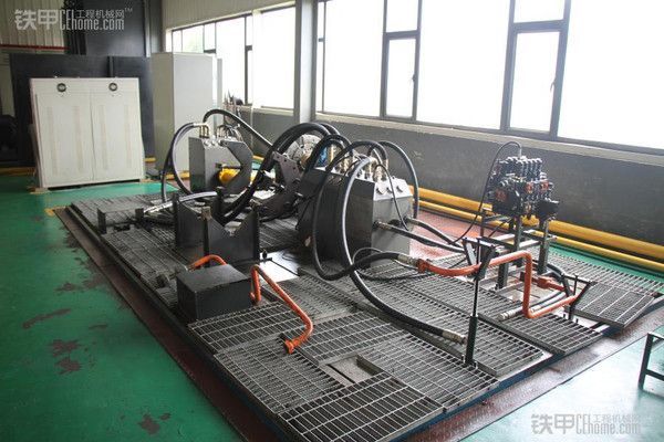

22.液压泵试验台:可对液压泵进行空载跑合、排量试验、加载试验、冲击试验、容积效率试验、内外泄试验等各项性能试验。

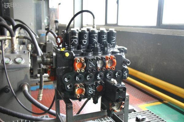

24.多路阀测试:可对多路阀进行换向性能、溢流阀开启压力、启闭特性、内外泄露等多项性能试验。

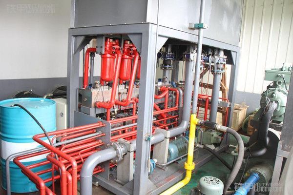

26.液压试验台油源及控制部分:为液压试验台提供可控液压油源,系统带有温控系统,可将试验油温控制在50±2℃。

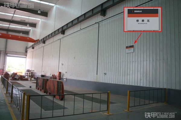

30.修磨区:用于零部件喷漆前进行刮腻子、打磨等工序,以提高工件表面平整度。精心设计的排风系统,可将打磨/喷涂产生灰尘等颗粒物排除室外,保证作业人员的身体健康与车间良好的作业环境。

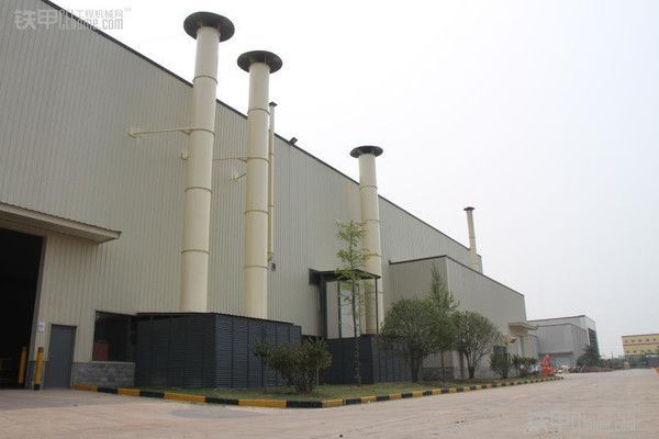

32.高效节能的油漆厂房抽排风净化系统,保证厂房内空气的流动与清洁。净化系统将车间内排出废气当中的有害物质进行净化过滤,保证大气环境。

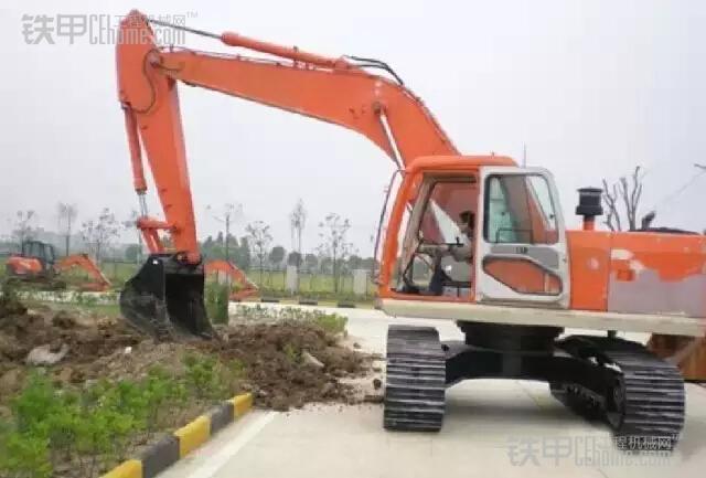

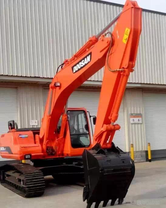

成品再制造挖掘机
