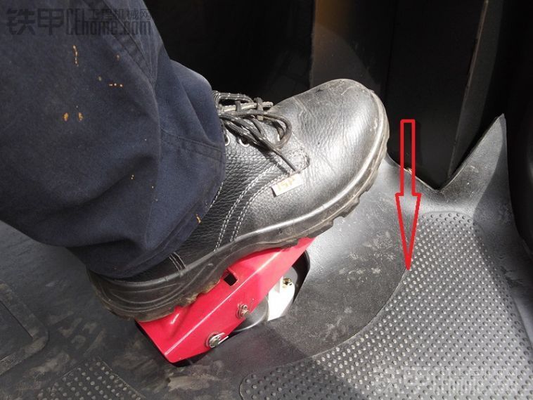

在驾驶室内踏板踩到底后不要动(记住一定要把油门踩到底再调这个螺丝),把限位螺钉往扭到刚刚碰到踏板底部就OK了(图上的螺钉还没有调,只是做个示范)。
油门踏板在踩到底时的状态
上图就是油门踏板在踩到底时的状态,油门踏板的拉杆带动软轴的铝接头往前走,软轴内的钢丝被拉伸,红圈处的胶套就处于拉伸装态了。

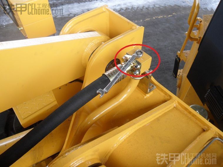

拆测压接口堵头
泄完压后用19的梅花扳手把堵头拆开,请无视那个已经损坏的破烂扳手。
测压
然后把接头装上并扭紧,再把表的尼龙管也扭上去,就可以开始测压了。

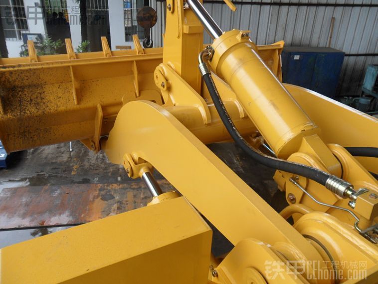

铲斗收到头
发动车子,把铲斗收回来,收到头。

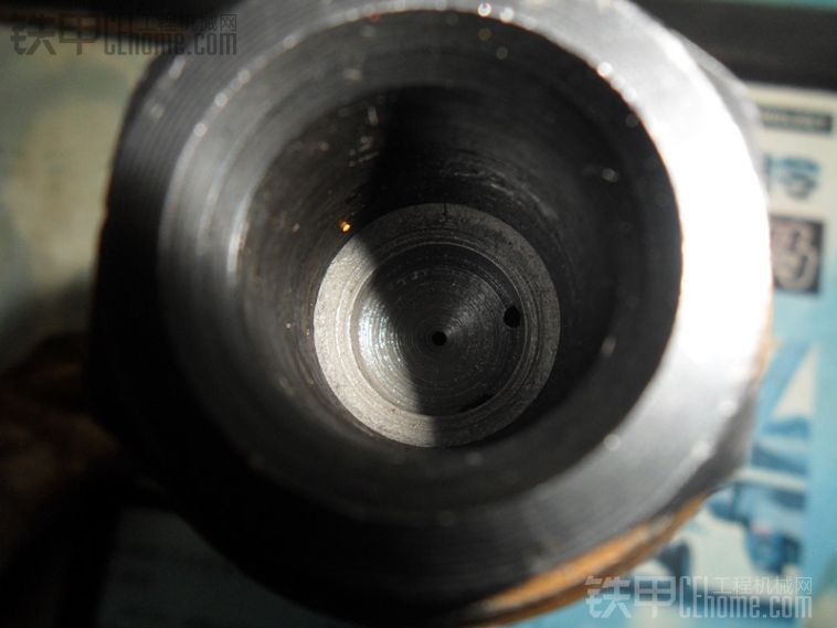

进油孔
主阀内部这头,往里面看可以看见很小的进油孔。

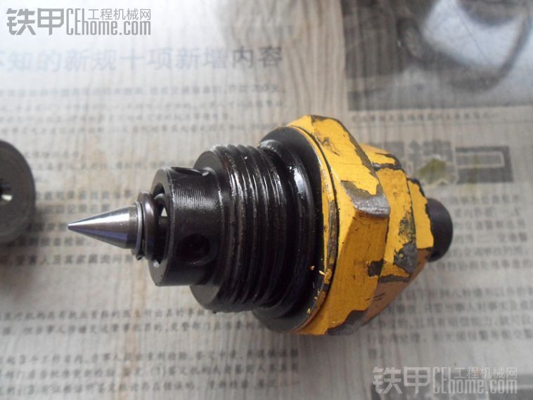

锥形的顶针和弹簧
然后把外部一头拆下来,可以看见一个锥形的顶针和弹簧。

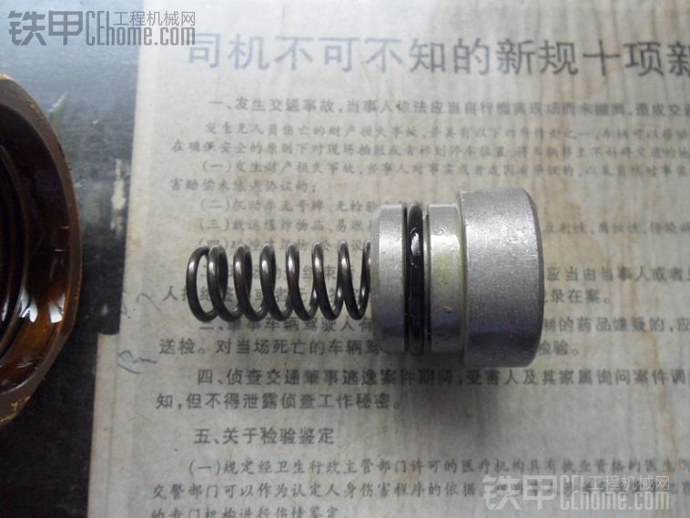

柱塞
锥形的顶针顶在这个柱塞上,柱塞又装在主阀的内部,然后就靠压力油来回推动它移动,柱塞上的这个密封圈如果损坏了,就会造成系统内漏,也会使系统压力不够,清洗时顺便换一个好的上去。
