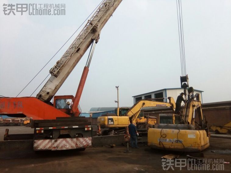

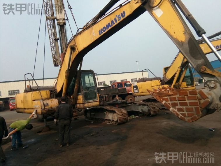

2.吊装过程需谨慎
在更换回转支承过程中,需要将挖掘机上部结构转移到另一个地方,这个时候最常用的吊装工具就是吊车,无论是拆还是装的时候,吊装的钢丝绳都必须要挂好,确保安全时在慢慢进行起吊作业。

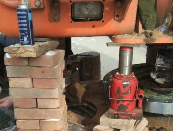

3.安全最重要 建议不用千斤顶
有人在拆装过程中有时不会选择用吊车,例如上图所示,用千斤顶和砖块垫起上半部分。不过建议最好不要用上面这种方式,因为危险指数相当高,切记还是要把安全放在第一位。

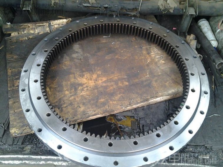

4.选择合适品牌的回转支承
市面上生产回转支承的厂家众多,产品质量也良莠不齐,既然已经选择更换新的回转支承,选择新回转支承时切记就不要只图便宜,还是要选择可靠耐用的回转支承。

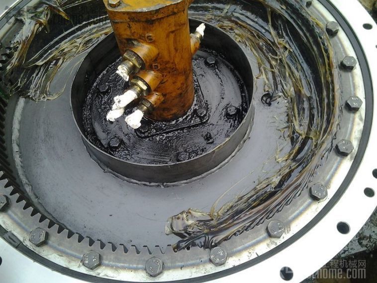

5.螺丝需拧紧,润滑不能少
详细的拆卸过程不为大家一一介绍,在装新回转支承时,螺丝记得也要更换,防止有暗伤,切记螺丝必须要拧紧。此外还必须在新的回转支承上涂抹润滑油,能够有效减少内部摩擦,提升轴承的使用寿命,并且之后需要定期进行润滑保养。
