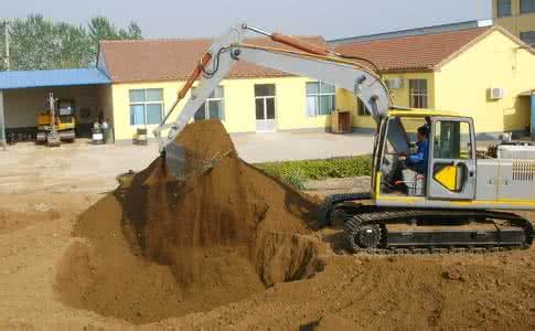

NO.10 甩土
难度指数:☆
危险指数:★
甩土也叫甩方,是挖掘机挖取物料后旋转至另一个点进行卸料的过程。甩土在挖掘机作业过程中的使用频率非常高,比如装车、挖沟、整平场地等作业工况都会用到。别说你不会,如果师傅带了徒弟的基本上都是徒弟上!

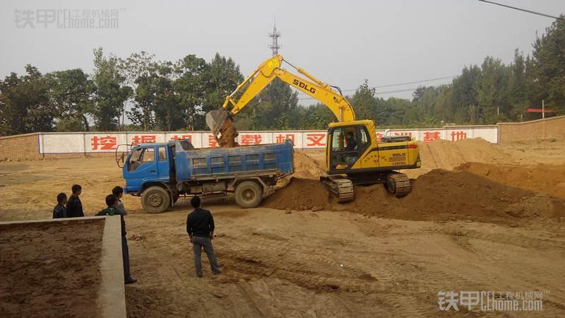

NO.8 装车
难度指数:☆ ☆
危险指数:★ ★
为什么说装车还是稍有难度的,因为很多按车数算钱就是要快!装车搭平台的高度也很有学问,不能太高也不能太低,还有车停放的位置也是装车快慢的关键!总而言之就是一个字:累!

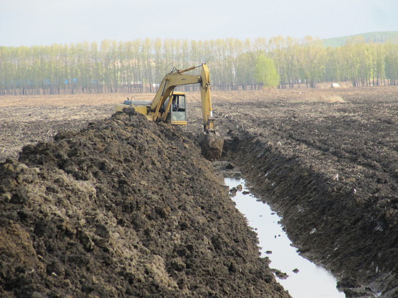

NO.4 挖沟
难度指数:☆ ☆ ☆ ☆
危险指数:★ ★ ★
挖沟结合了整平与修坡,难度自然要提升一个等级。由于挖掘机作业位置受到限制,只有在侧面修坡,技术不过硬甚至都可能挖不直。质软的话可以先把沟底的深度先挖到位,在修两边的坡,那样会好修些!土质硬要先把口子开宽,边修沟坡边往下挖,那样会轻松些!

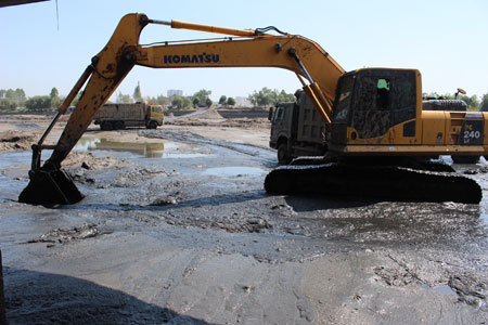

NO.3 淤泥
难度指数:☆ ☆ ☆ ☆
危险指数:★ ★ ★
进行淤泥作业之前要先巡视观察一遍场地,从什么地方开始什么地方结束要做到心中有数!下烂泥之前用斗插试深度是必须的,淤泥都已经没过挖斗了就不要下去了,可以想别的办法,垫钢板、填石头都可以,根据作业场地来选择最适合的处理方法!注意观察土质,有的土质刚开始作业是不会陷机的,挖着挖着就爬不上去了!最重要的就是要留退路,尽量做到进退直来直去一条线,不要在烂泥里打转弯,作业的时候要做到动作柔和,轻挖轻放!

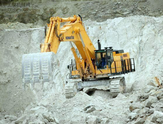

NO.2 矿山
难度指数:☆ ☆ ☆ ☆
危险指数:★ ★ ★ ★
矿山作业主要危险系数比较高!作业之前也是要先观察场地,放炮后要先进行排险作业在进行装车作业,装车作业的时候尽量将靠矿山脚石料先挖空,最好挖坑!上面滑落的石头就会滚到坑里,从而不容易砸到挖机。

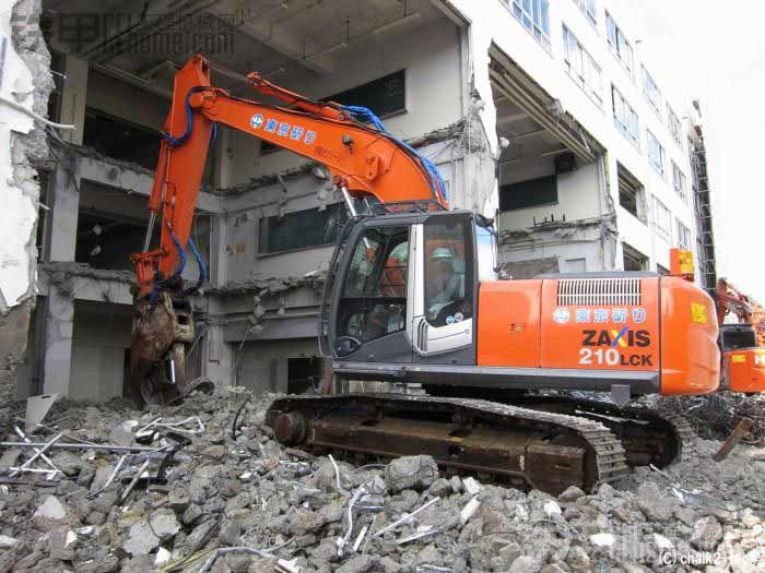

NO.1 拆楼
难度指数:☆ ☆ ☆ ☆ ☆
危险指数:★ ★ ★ ★ ★
这儿说的拆楼当然是楼层较高的,一两层的就不说了,高层拆楼可不是有技术就行的!你们懂的!胆量,技术,运气!
