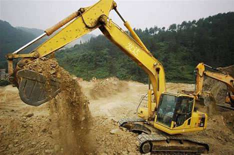

挖土时一般以斗杆油缸为主,以动臂油缸为辅,斗齿的角度应该根据斗杆的行进轨迹来调整,斗齿一定“插”入土中,而不是“拍”入土中。插到一定深度再完成勾斗、提臂。如此,就是一个完美的挖土动作。
挖土时铲斗的角度调整好后,就是以小臂油缸的推力为主,铲斗和大臂在感到小臂回收变慢时在开始配合动作。当铲斗充满四分之三的时候快速收铲斗,提大臂打回转。
如果是顺着一个土边挖,土质又比较硬的话,要利用铲斗来撬挖,最好先只用两或三个斗齿切下土,再一并挖起。这样可以有效的提高整体的工作效率。

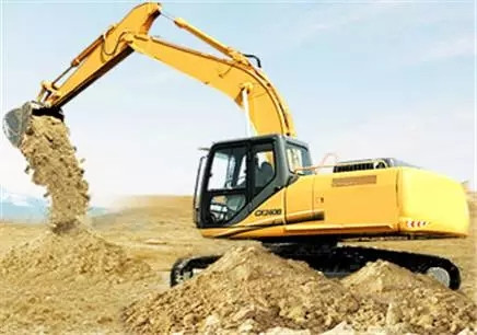

下面就是“甩”了,甩土主要就是突出一个甩字,特别有讲究,主要是控制好挖掘机的协调性,动作看起来流畅。
挖土每一斗一定挖满,提起挖斗后,尽量停止所有其他动作,只单独全力做回旋动作,这样回旋的动作速度会最快。
在挖土旋转时铲斗并不是水平的,而是略微打开,这样就不会因为惯性和离心力而使土从铲斗后面甩出,卸土时开斗也会更快。
卸土的定位一定要准确的感知提前量。当回转时,眼睛的主要视线要看回转的方位,余光要看铲斗和小臂上方,要到卸土地点前1米左右时,开始松开回转伸小臂张铲斗的复合动作来定位。
卸土时,一定不是全部靠开斗的动作把土倒出,而是在开斗的同时,利用斗杆瞬间回收再打开顺势将土抛出会更快。
说白了,因为土方活的空间大,所以就是挖土,转圈,甩出去,转回来再挖土,如果你还在学徒,那一定要好好看师傅的甩土方法与风骚走位,有顺序的一层一层的挖和甩。注意少用提大臂,挖掘机都是设计的大臂优先!所以满斗在提大臂做复合动作的时候很烧油的。
甩法多种配合,一些人喜欢站土上甩去甩来的!其实这样是最没效率的,前后甩才是最快的,干出的活也好看,具体根据现场情况。
总之,要想快速的完成甩方,机手一定注意要减少多余动作,挖掘、旋转和斗杆配合好,且注意不要拿旋转去撞着土挖,干的过猛伤到转盘。
