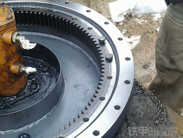

第一,安装面不平、安装螺栓松动
在出现异响的时候,需要是不是因为安装操作的问题,当安装面的不平度达不到要求时,会造成滚道形成负间隙,从而产生异响;另外当小齿轮啮合不良的时候,也有可能产生异响,还会因此造成断齿的故障;此外,当安装螺栓松动,导致回转支承弹性变形,变形位置产生负间隙,需要立即进行检查按要求紧固螺栓。

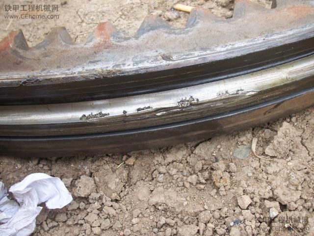

第五,裂纹、压痕或锈蚀造成的异响
当回转支承的滚动表面如有裂纹、压痕或锈蚀时,还听到像铆接铆钉一样周期性的振动,伤痕在沟道上会连续发生,伤痕在钢球上就时隐时现,而且这种噪声随安装和润滑条件而有一定的变化。解放办法是安装时不可敲击轴承或者使用粘度高的润滑脂。

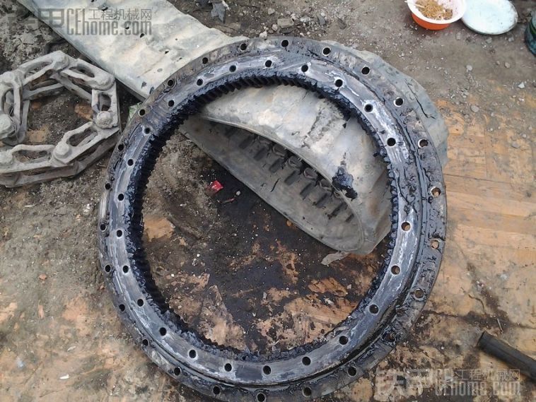

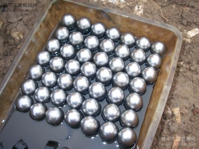

第六,滚道与滚动体严重磨损
挖掘机在回转过程中出现异响,很有可能是回转支承滚道与滚动体出现严重磨损造成的,这个时候就需要对回转支承进行维修。
