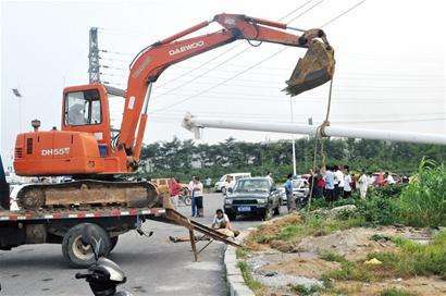

类似的案例还有,曾经有辆挖掘机开上一辆平板拖车准备外运时,挖掘机的长臂碰到7米高的万伏高压电缆,拖车立刻着火。挖掘机司机立刻从驾驶室跳了出来,“双脚蹦到地上并跳离,安全脱险,捡回了一条命”。而拖车司机一只脚在地上,另一只脚还在车上,导致触电身亡。
