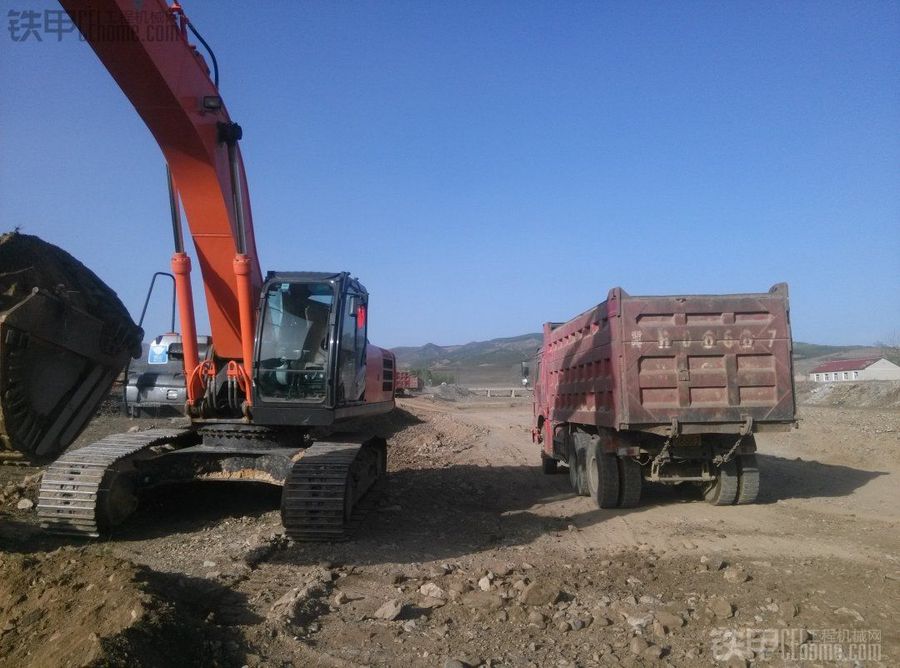

第一要点:挖掘机站位
平地装车要点就是站位,一定要让自卸车平行于挖掘机。自卸车与挖掘机之间的平行距离大概为:挖掘机横向转过来铲斗位于自卸车上方时,大臂和小臂之间的角度程90°到110°之间为宜。这样既能灵活施展大小臂,也能让挖掘机配重和自卸车之间保持1米以上的安全距离,不用担心回转时碰到自卸车。
另外,自卸车停放的位置也要掌握好,太靠前挖掘机够不到,太靠后了会影响挖掘机驾驶员的视线。正确的停放位置是:当挖掘机90度旋转时,驾驶员正前方刚好看到自卸车货箱后门为宜,这样可以保证挖掘机以最小的旋转半径作业,能节省不少动作时间。

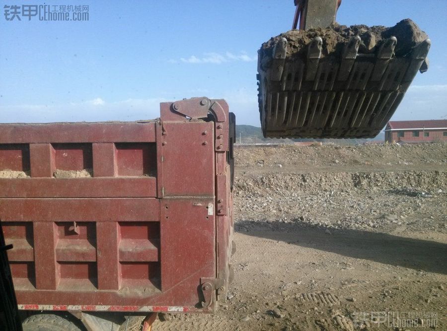

第二要点:装车姿势
调整好挖掘机与自卸车的位置之后就可以轻松装车了,装车时无论从前往后装还是从后往前装都可以,只要一斗接一斗掌握好节奏即可。

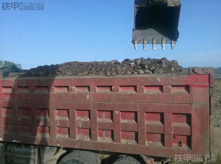

需要注意的是:挖掘机铲斗每次要从自卸车后箱板中间转过,装到车厢前半部分时一定要配合好小臂,保持挖掘机铲斗在自卸车大箱中间部分倒料;如果装沙子之类的挖掘机铲斗应该略靠外一些撒料,因为沙子较散,随着伸臂铲斗没完全张开就撒完了,这样就能保证车不会装偏。
