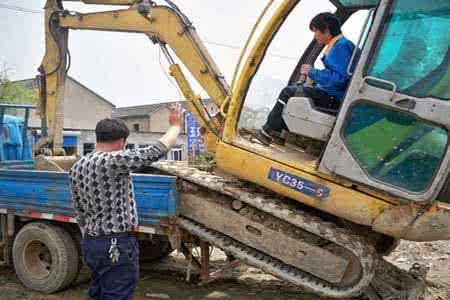

1.小挖掘机如何爬平板车(没有爬梯那种)
小挖掘机上不带爬梯的平板车,非常容易歪,导致后面倒车的时候越到越歪。其实这个问题很好解决:上车的时候调整好挖掘机角度,保证链板和平板车对齐;然后将挖掘机转正(驾驶室的一边挖掘机链板垂直),用挖机臂支撑起来,挖掘机慢慢向上爬。 这个过程一定要慢,一边倒车一边观察调整,速度越快越容易跑偏。

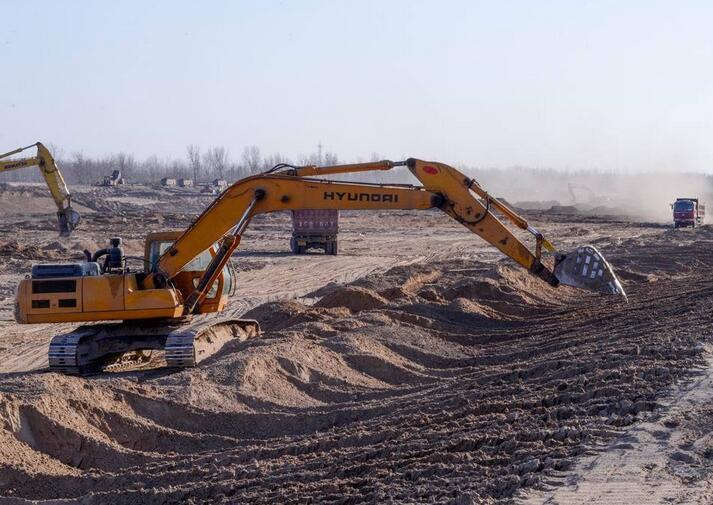

3.如何平整地面
关于平整,这是司机最基本的操作技能。平整不是说一套理论你就能熟练掌握的,这需要大量的练习。
我说一点小技巧:平整时动作要慢,能有多慢挖多慢,能挖多长挖多长,然后用铲尖慢慢地刮过土壤。
那么怎么看平不平呢? 感觉高了就慢慢地刮一点,低了就用铲斗尖推一点土。这样循序渐渐,你总会掌握一个合理平整的视角的。
需要注意的是:挖掘机一定要停平整,如果是在土堆上干活,你就需要左右移动挖掘机让铲斗和地面平行就可以了 。

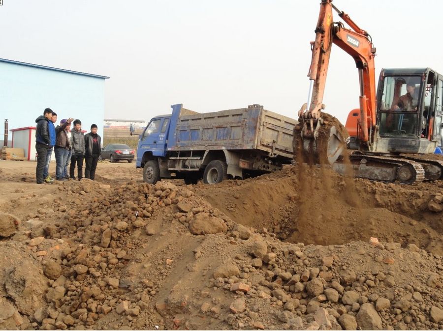

4.如何快速装车
我装车太慢,怎么能装快呢? 很多朋友遇到过这个问题,这里介绍一点小技巧。
第一是挖掘机要停平稳, 这样转的时候快速且平稳。
第二是尽量减少动作,能减少一个是一个。挖掘土时铲斗底尽量和土层平行,然后收小臂铲土,这个 动作能挖多满挖多满。往车上甩土时尽量提大臂然后翻斗卸土,不要推小臂,因为这样堆在铲斗上的土就提前掉下来了。
