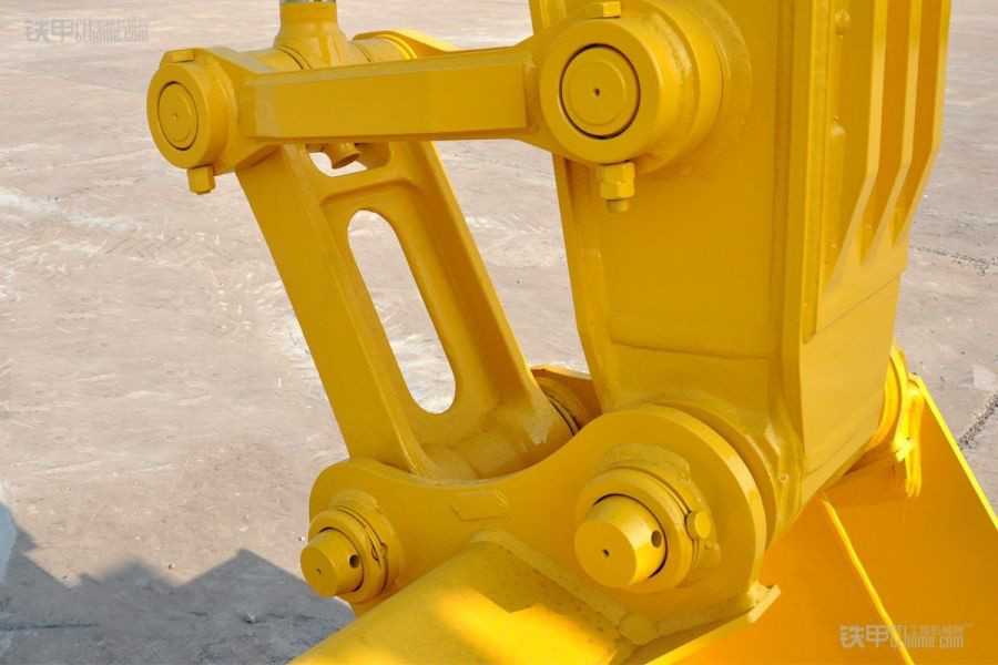

二、各部位磨损间隙 (关节部分——工作装置间隙)
1、工作装置间隙磨损把挖掘的大小臂抬到水平位,左右进行旋转.主要观察三个位置:
①马拉头和小臂的间隙 ;
②小臂和大臂的间隙 ;
③大臂和主车架的间隙。
其中①、②这两个间隙如果不是很大的话属正常。因为我们知道正常挖机干活,铁和铁摩擦一定有磨损,主要看大臂和主车架的间隙。如果这个间隙个很大的话,车子磨损的情况会比较严重,保养不好。或者带过破碎锤也会有很大影响。
2、油缸间隙磨损:大小臂放平收铲斗轻轻顶车,看大臂,二臂,铲斗几根油缸的套头间隙。间隙小则磨损较轻,润滑的比较好(打黄油比较勤)。间隙大则磨损较严重,润滑比较差(不勤于保养),或打锤比较多。
无论是大小臂还是油缸这些都是比较重要的工作装置,通过几个动作的组合判断可以分析挖机的维护使用保养状态和具体的工作强度。

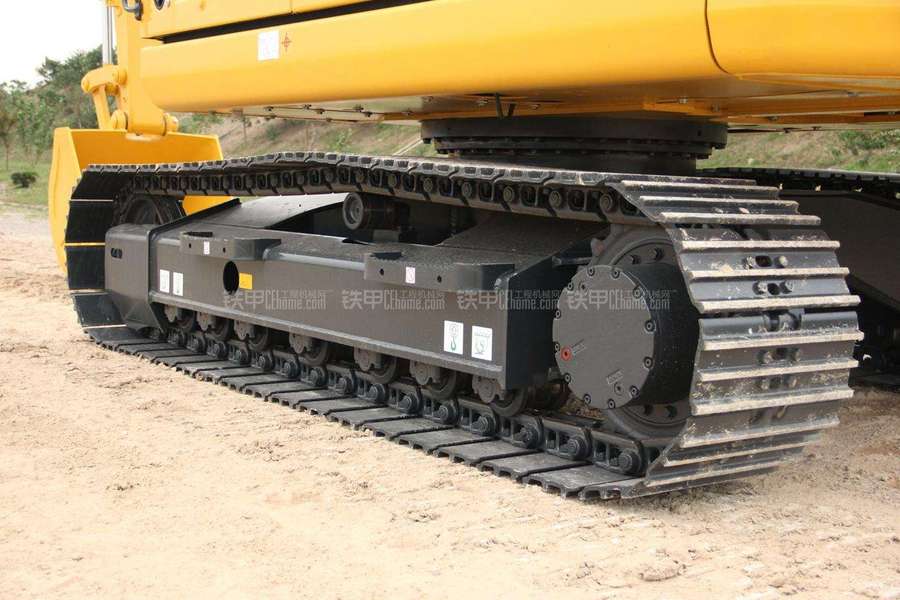

四、底盘件测试 (下肢底脚部分—四轮一带)
1、怠速单边行走是否有劲儿:怠速搬动左边行走控制手柄不放,看原地是否可以打转,反之测试右边。此项动作不仅可以测试行走马达是否有劲儿,还可以测试发动机和行走马达是否功率匹配。如果原地不动或者憋灭说明功率不匹配,或者马达存在问题。
2、行走是否跑偏:挖机放置水平位置,推动行走杆,看是否走直线。如果刚行走就跑偏说明两边马达磨损程度不一样或者泵阀给两个马达的流量不均。情况严重的都需要维修。
3、行走快慢档:俗称的乌龟兔子档,行走过程中按住开关调试。举例;在特殊工况下挖机需要快档进行行走。没有快慢档会影响干活的速度和效率。
4、底盘易损件检查:做完以上三个动作,用大臂和推土铲把车支起来,观看链板,链筋,链骨(链节),支重轮,拖链轮,驱动齿等底盘部件磨损情况。关闭钥匙门,保持支车状态,同时还可以查看几根油缸是否泄压。
