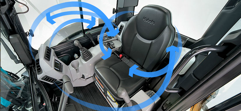

空调只吹风不制冷
有很多甲友买了新挖机,新机器第一次经历夏天,却不制冷?这种情况,铁甲曼曼只能说一句:“回去看说明书!”。通常说明书上里会提到控制面板上的“A/C”开启才表明空调被打开,但是很多人一开始并不知道按那个键。新挖机到手,一定要先熟读说明书噢!

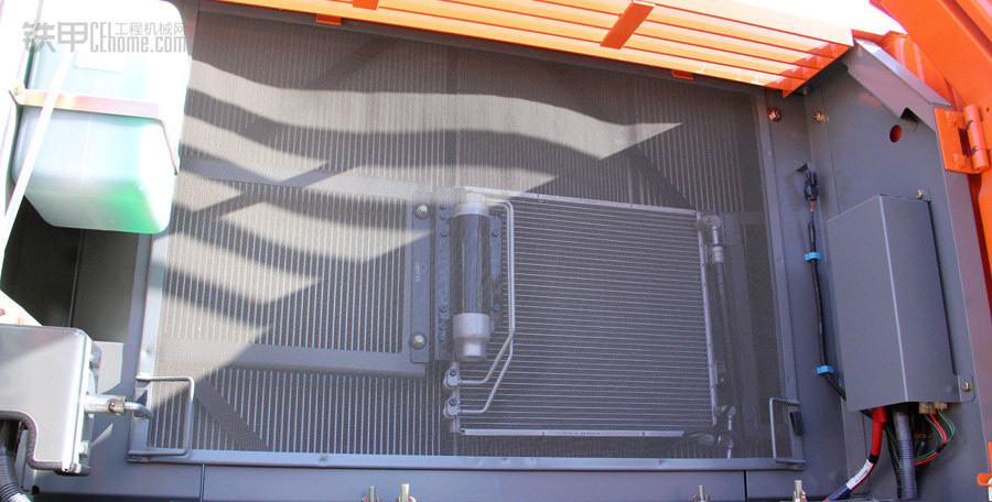

只听风机响,不见风出来
碰到这样的问题,多半是因为机仓内不及时清洗,空气格破烂,以至于灰尘碎纸被风机吸进了蒸发箱。蒸发箱里堆积了厚厚的灰尘,吸不进气怎么吹得出风呢。首先开机检查,压缩机正常运转,说明系统压力基本正常,只有放掉冷气。冷气是可以回收再次利用的,从表的低压侧慢慢放,然后拆除空调系统分解清冼,重新装好后抽空加冷气即可解决问题。空调应经常检查冷凝器翅片是否有泥土,粉尘和树叶等杂物应该用高压空气、蒸汽或水及时冲洗掉。
