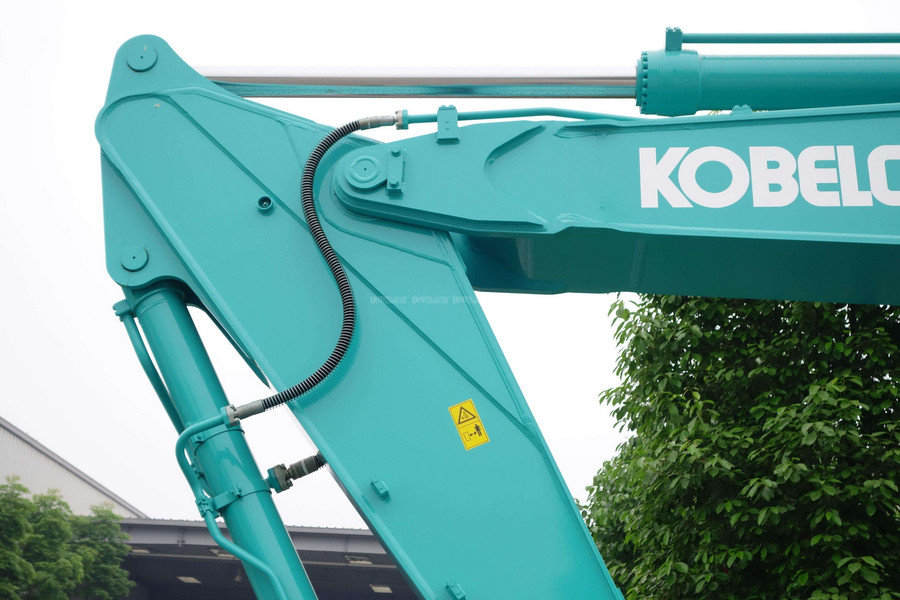

2、油缸间隙磨损:大小臂放平收铲斗轻轻顶车,看大臂,二臂,铲斗几根油缸的套头间隙。间隙小则磨损较轻,润滑的比较好(打黄油比较勤)。间隙大则磨损较严重,润滑比较差(不勤于保养),或打锤比较多。
无论是大小臂还是油缸这些都是比较重要的工作装置,通过几个动作的组合判断可以分析挖机的维护使用保养状态和具体的工作强度。

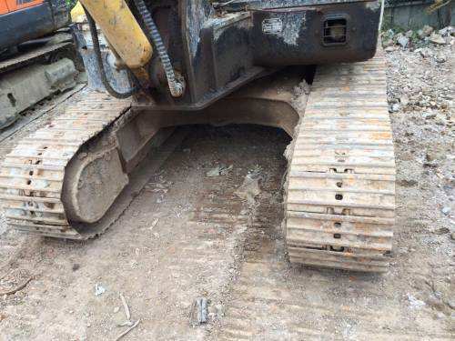

4、底盘易损件检查:做完以上三个动作,用大臂和推土铲把车支起来,观看链板,链筋,链骨(链节),支重轮,拖链轮,驱动齿等底盘部件磨损情况。关闭钥匙门,保持支车状态,同时还可以查看几根油缸是否泄压。
