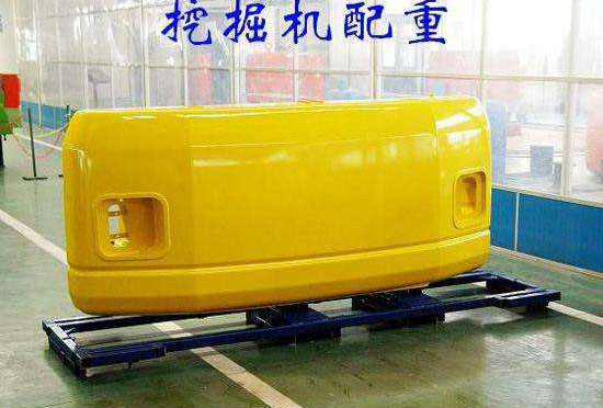

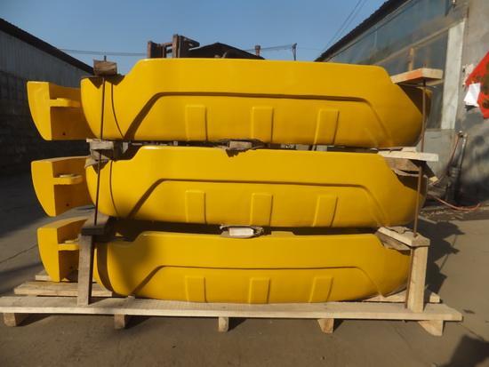

首先,挖掘机屁股上的这块铁叫做配重,当然有些是混凝土,有的是铁砂或者别的,不同的品牌用的方式可能不一样,但道理都是一样的。那么,它究竟是用来做什么的呢?
挖掘机的行走底盘的重量基本是固定的,重心也比较低。而挖掘机上部的重心位置变化却很大,因为挖掘机在作业过程中,工作装置的位置经常变化,铲斗的满斗或是空斗,还有挖掘时土壤的反作用力,这些都会让挖掘机回转平台上部的重心位置时刻在变化。
而配重就是为了平衡这些力矩,让挖掘机重心始终保持在回转中心附近,保持整体的平衡。
