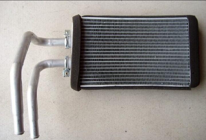

暖风水箱堵塞

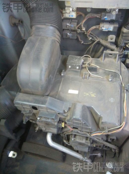

工程机械的暖风系统结构其实跟散热系统类似,从发动机出来的高温防冻液通过管道经过暖风水箱再返回发动机,通过风机及管道将暖风水箱热量传导至驾驶室。而常见的装载机、挖掘机其所处的工作环境大都比较恶劣,工地扬尘严重,暖风水箱长期不清理很有可能发生堵塞。此时驾驶室内的出风口风量小,不能产生足够的热量。
暖风水箱外观,结构与普通散热器相同
暖风系统
除此之外暖风水箱还有可能发生内部堵塞,尤其是在发动机没有按照要求使用防冻液的情况下。暖风水箱堵塞后出风口始终为冷风,此时需检查暖风水管管道。

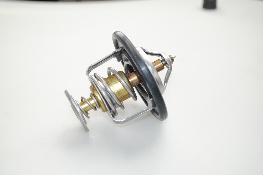

节温器故障
普通蜡式节温器
可能有朋友要问了,节温器是控制发动机防冻液大小循环的,跟暖风有啥关系?其实这话并没有错,节温器发生故障跟暖风系统正常与否没有直接的关系,但是如果节温器一直处于打开的状态时,防冻液将一直处于大循环的状态下。此时若室外温度过低,则水温可能一直处于偏低的状态,那么从风机吹出来的暖风自然是不够暖和了。

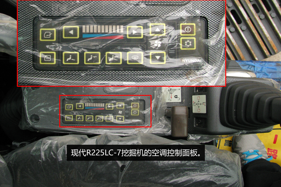

风机及电路故障
打开风机出风口却无风,出现这种问题是一般都是电气系统的引起的。优先检查风机保险丝是否熔断,再依次排查线路及电机是否出现故障,此外风道拨片电机出现故障也有可能导致出风口无风,此时风道被关闭,暖风无法进入驾驶室。
挖掘机的空调控制面板
一些设备在空调出风口还是单独的控制旋钮,也具备出风口的开闭功能,在排查此类故障时记得先将出风口都打开。
