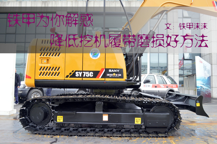

众所周知,挖掘机的行走部分主要是由驱动轮、托链轮、支重轮以及轨链节等组成的。每次作业必不可少会操纵运作,因此,当运行一定的时间之后,这些部件均会出现不同程度的磨损。铁甲沫沫在此为大家分享几点日常的维护方法,即可降低挖掘机履带磨损,避免日后出现故障还需花费大量时间精力去维修。
铁甲为你解惑 降低挖机履带磨损好方法
挖掘机行走部位降低磨损的方法
