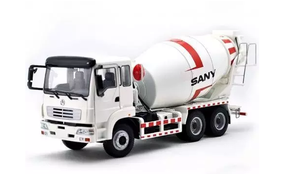

混凝土水泥搅拌运输车发生故障的时候,若没有及时将搅拌罐内的混凝土清理出来,时间一久将会凝固,会给我们带来很大的经济损失。
混凝土水泥搅拌运输车
