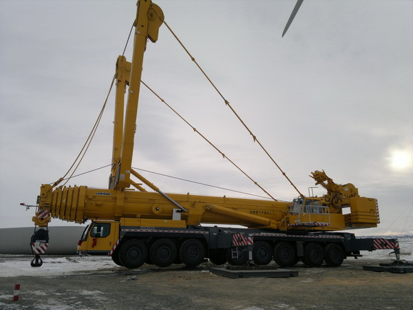

全地面起重机具有起重量大、起升高度高、作业半径大以及适应能力强等诸多优点,逐渐成为移动式起重机市场的主力军。但较大的起升高度和作业半径会导致起重机在回转过程中吊重的摆振更为明显,从而降低吊装就位精度,同时对起重机臂架系统产生较大的周期性附加动载荷,影响起重机臂架力学性能及整机稳定性。为了提高起重机作业效率和操作安全性,研究回转过程中吊重摆振特性,对于指导全地面起重机的结构设计和控制编程具有重要意义。
全地面起重机
