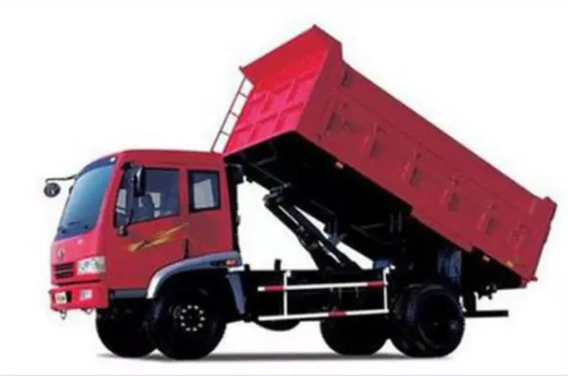

首先给大家解释一下什么是单桥自卸车。是指的是后面只有一个后桥和一个差速器的自卸车。大家都知道解放牌算是老牌子了,可是有些故障即使是单桥解放自卸车也同样逃脱不了。下面小编就这些常见故障给大家进行汇总分析。
单桥解放自卸车
单桥解放自卸车最常见的两个故障莫过于液压传动系统的检修与车厢举落升降问题。下面给大家做分别介绍。
