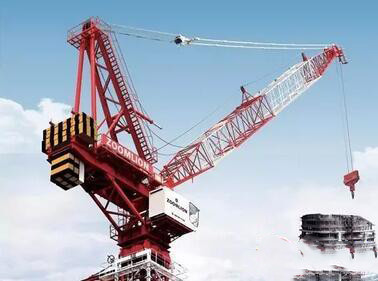

超高层塔楼结构建筑高度高。如采用传统的附着式塔式起重机,需要配用较多的塔身标准节,并要备有大量的附着杆和相应的锚固件。因此,超过200米的超高层建筑宜采用内爬式塔吊,通过依附塔楼核心筒的三套爬升装置循环安装、拆除,来实现塔吊的一次到顶使用。

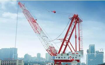

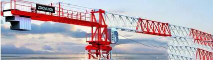

由于城市建筑物越来越密集,传统的平臂式塔式起重机回转吊装活动很大程度上受到周围建筑物的干涉限制。因此,为更好的保证安全生产和取得最好的效益,超高层建筑塔楼施工中大多采用动臂式塔吊。
