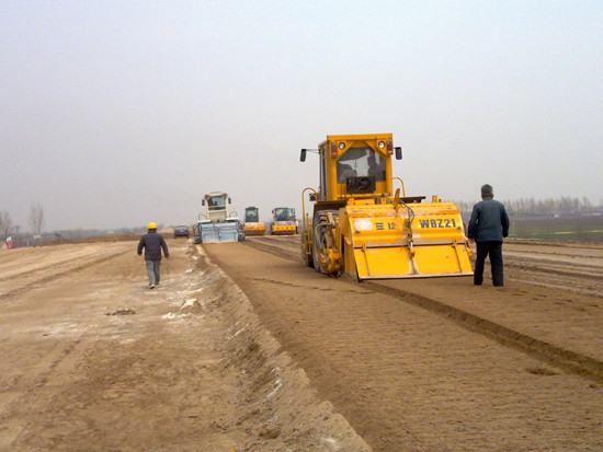

(1)整形
平地机整形。混合料拌和均匀后,先用平地机初步整平和整形。在直线段,平地机由两侧向路中心进行刮平。在平曲线段,平地机由内侧向外侧进行刮平。需要时,再返回刮一遍。用平地机或轮胎压路机快速碾压1~2遍。在用平地机整平前,应先用齿耙把低洼处表层5cm以上耙松,避免在较光滑的表面产生薄层找补的情况。用平地机进行整形后再碾压一遍。对于局部低洼处,应用齿耙将其表层5cm以上耙松,并用新拌的石灰混合料进行找补平整,再用平地机整形一次。每次整形都要按规定的坡度和路拱进行。特别要注意接缝处的整平,接缝必须顺适平整。
(2)碾压
整形后,当混合料处于最佳含水量±1%时(如表面水分不足,应适当洒水),立即用12t以上三轮压路机、重型轮胎压路机或振动压路机在路基全宽内进行碾压。直线段,由两侧路肩向路中心碾压。平曲线段,由内侧路肩向外侧路肩进行碾压。碾压时后轮应重叠1/2的轮宽,后轮必须超过两段的接缝处。后轮压完路面全宽时即为一遍。碾压一直进行到要求的密实度为止。一般需6~8遍。压实的方式同路基碾压。碾压过程中,石灰稳定土的表面应始终保持湿润。如表面水蒸发得快,应及时补洒少量的水。如有“弹簧”、松散、起皮等现象,应及时翻开重新拌和,或用其它方法处理,使其达到质量要求。在碾压结束之前,用平地机再终平一次,使其纵向顺适,路拱和超高符合设计要求。终平应仔细进行,必须将局部高出部分刮除并扫出路外,对于局部低洼之处,不再进行找补,留待铺筑面层时处理。
