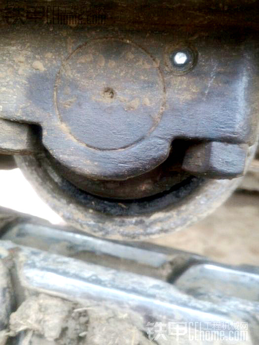

日立70-5G支重轮
大家看这个支重轮,有一个螺丝拧下来就可以注油啦,都锈了,用力过大折了,磁力棒吸出来。这个轮子油封渗油,特别冬天。所以要多注油。
