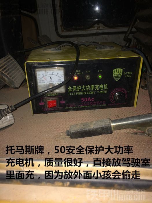

又是寒冷的冬天了,(好吧,都进入冬天这么久了)冬天干活还是比较辛苦,比冬天干活更辛苦的就是冬天车不能启动。相信大部分朋友都遇过这样的事情——冬天因为蓄电池原因车子不能启动,我也不例外。铲车用得比较少,前段时间要用车,突然发现车子启动不了,一听声音,是电瓶没电了,电压表也显示电压很低,遇到这种情况就感觉特别头疼,没办法,搬来充电机来充电。
搬来充电机来充电
充电后可以启动,不过隔几天又不行,所以又要花钱了,更换电池。电池都是冬天换的多,因为冬天温度低,蓄电池内部物质不活泼,不能正常充放电。加上电池本来老化,所以就需要更换。心好痛。接下来就是去县城买电池了。

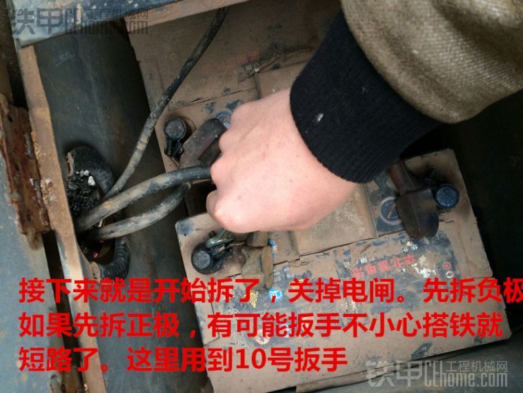

拆的时候先拆负极
拆的时候一定是先拆负极的,防止工具搭铁短路。

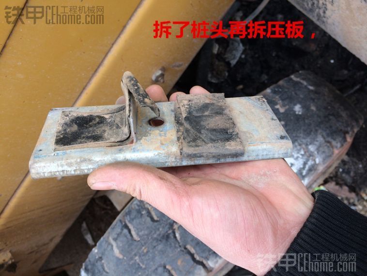

拿出电池了
然后就可以拿出电池了。还是很重的。

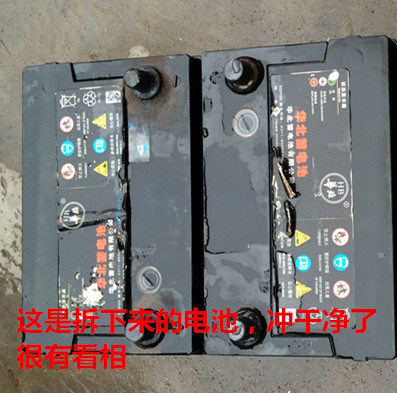

洗干净了的旧电池
洗干净了好看,但是没用啊,只能换点钱。虽然要拿去换钱,可还是要洗干净呀,看着舒服。

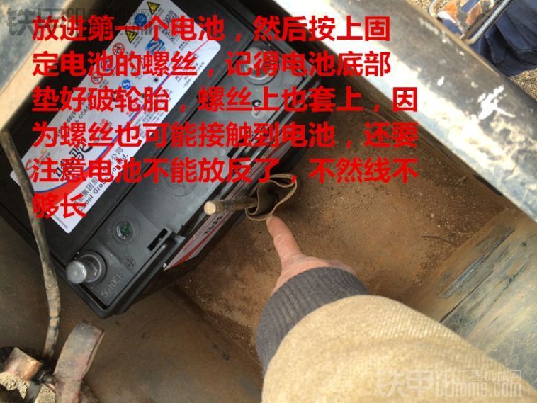

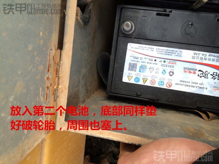

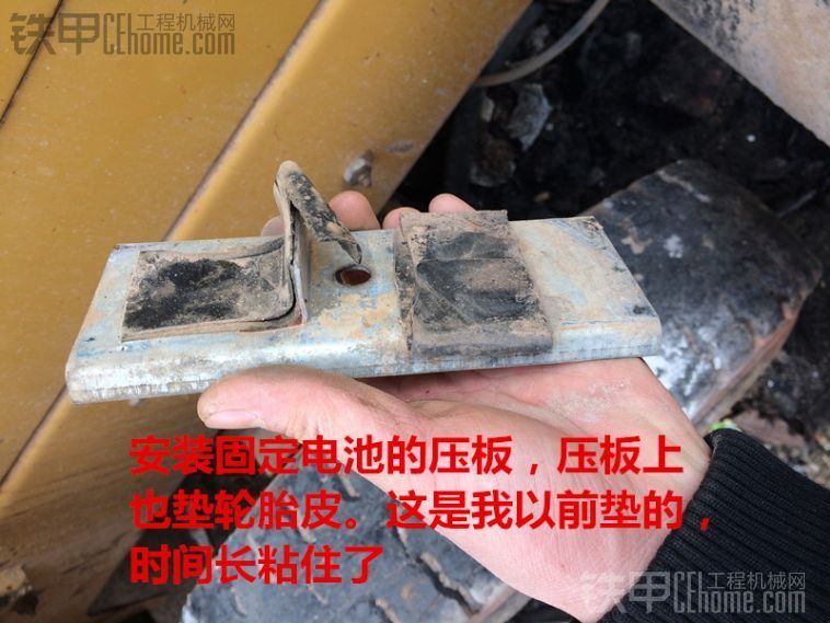

在放电池的地方垫上轮胎
装新电池之前,在放电池的地方垫上轮胎。垫上,放心,防止震动,把电池震坏了。
电池底部也垫好破轮胎
中间的螺丝,电池可能会发生移动,所以也套上破轮胎。这个套的是斗车的内胎。

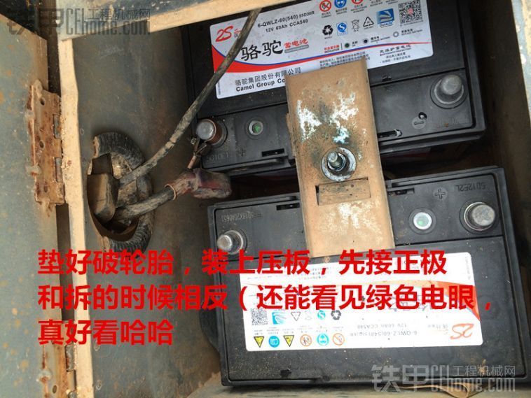

再垫破轮胎
空间非常小,很难取出来也很难放进去。
这里也少不了破轮胎
这里也少不了破轮胎。

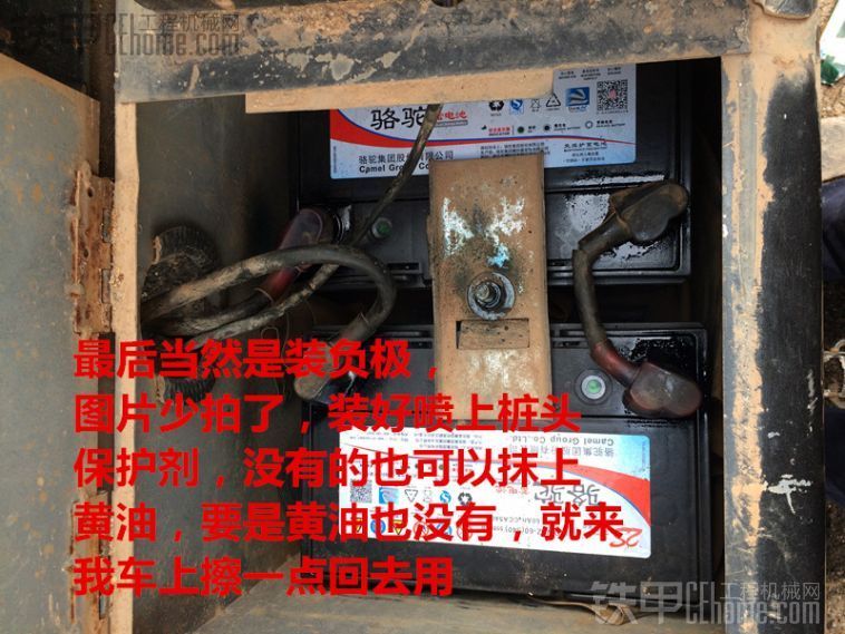

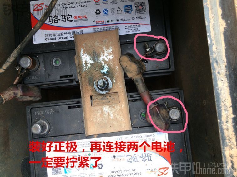

正极先装,负极后装。
记住装的时候正极先装,负极后装。
桩头一定要拧紧
桩头不拧紧,就接触不良,启动无力,严重还会烧坏桩头甚至不能启动。
最后装负极,盖盖子,完工。
装好负极,盖上盖子就完工了。比别人安装便宜100,能省就省吧。
