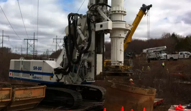

旋挖钻机
旋挖钻机卡钻处理方法:就目前钎头的强度,断翼已基本杜绝,一旦遇有特殊情况,可用一段直径与孔径相差不多的无缝管,管内装有黄油、沥青等物,与钻杆连接进入孔底,将孔底的断翼给取出来,打捞前先将孔底的岩粉吹净。比较严重的情况的钻具提不起来,放不下去,冲击器不响,此时只有外加扭矩或用辅助工具帮助提升,使钻具回转,然后要边给气,边提升钻具,直至故障解除为止。重新凿岩时,先稍加给压力,再逐渐增加推进力,直到正常的工作压力。

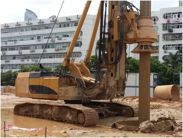

旋挖钻机施工现场
旋挖钻机卡钻原因有可能钻杆产生跳动,也有可能掉下石头块穿过岩层变化的交换处或掉合金柱,从外表判断若是掉合金柱,几乎不见进尺,钻杆跳动也比较有节奏。当证实掉合金柱时,可用强力吹风法吹出,合金柱大吹不动时,亦可用处理钎头断翼的办法沾取。如恰好孔内有断层或破碎带时,将合金柱挤入这些地方的孔壁也可不取出来,换上新钎头,断续钻进凿岩。
