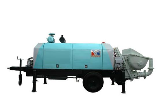

混凝土泵广泛用于高楼,高速,立交桥及隧道等大型混凝土工程的混凝土输送工作,用户们在购买设备时必须要对企业的产品性能、质量及服务作深入了解,才会免除后顾之忧,那么用户们在验收混凝土拖泵设备调试时必须具备以下条件:
a.需调试设备各部件、附件及随机东西应按标准装备齐全。
b.备好液压油和润滑油脂,液压油的油质应符合要求。
c.按规定加注液压油、燃油、润滑油和冷却水,且液压油加至规定油面。
d.应对混凝土泵进行检查、调试和试运转,使之进入正常作业状况,液压体系调试后应符合标准。
e.调试用混凝土输送泵管管路管径为125。
f.实验混凝土应符合标准。
g.设备应安放在平整坚实的地面上。
