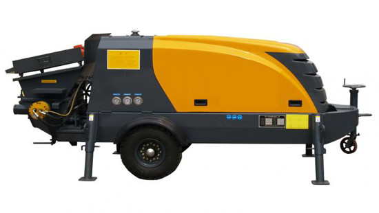

在施工单位的建筑设备中都会有大大小小的细石纱浆泵,如果要保证施工安全,必须要作到员工定期培训和细石砂浆泵的施工规范手册,才能保证在平时建筑施工中对设备的安全使用,也会给操作人员的安全起到保证作用。
细石砂浆泵的施工安全规范
在使用细石砂浆泵的安全要求有以下几点:
(1)在对原料砂石粒径、水泥标号及配合比应按出厂说明书要求满足泵的机械性能的要求。
(2)泵送设备的停车制动和锁紧制动应同时使用,轮胎应楔紧,水源供应应正常和水箱应储满清水,料斗内应无杂物,各润滑点应润滑正常。
(3)泵送设备的各部螺栓应紧固,管道接头应紧固密封,防护装置应齐全可靠。
(4)各部位操纵开头,调整手柄、手轮、控制杆、旋塞等均应在正确位置。液压系统应正常无泄漏。
(5)准备好清洗管、清洁用品等有关装置。作业前,必须先用按规定配制的水泥砂浆润滑管道。无关人员必须离开管道。
(6)支腿应全部伸出并支牢,未固定前不得起动布料杆。布料杆升高支架后,方可回转。布料杆伸出时应按顺序进行。严禁使用布料杆起吊或拖拉物件。
(7)当布料杆处于全伸状态时,严禁移动车身。作业中需要移动时,应将上段布料杆折叠固定,移动速度不得超过10km/h。布料杆不得使用超过规定直径的配管,装接的轮管应系防脱安全绳带。
(8)应随时监视各种仪表和指示灯,发现不正常时,及时调整或处理。如出现输送管堵塞时,应进行逆向运转使混凝土返回料斗,必要时应拆管排除堵塞。
(9)泵送系统受压时,不得开启任何输送管道和液压管道。液压系统的安全阀不得任意调整。蓄能器只能充入氨气。
(10)作业后,必须将料斗内和管道内的混凝土全部输出,然后对泵机、料斗、管道进行清洗。用压缩空气冲洗管道时,管道出口端前方10m以内不得站人,并应用金属网篮等收集冲出的泡沫橡胶及砂石粒。
(11)严禁用压缩空气冲洗布料杆配管。布料杆的折叠收缩须按顺序进行。
(12)对于细石砂浆泵的各部位操纵开关、调整手柄、手轮、控制汗、旋塞等均应复位。液压系统卸荷。
