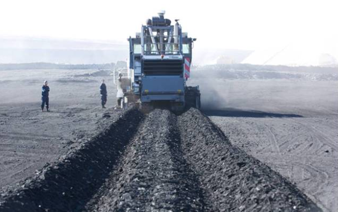

露天采矿机用铣刨鼓
露天采矿机铣刨鼓用于极为严苛的工况下。
它是在路面铣刨鼓的基础上设计而成。具备良好设计的刀具、刀座和更大的刀间距。
维特根提供各种各样的铣刨鼓用于不同的工况和不同的铣刨材料,如,盐、铁矿石、煤和铝土矿等。
