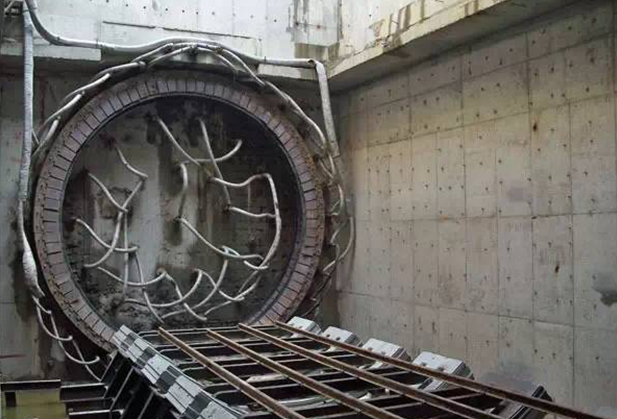

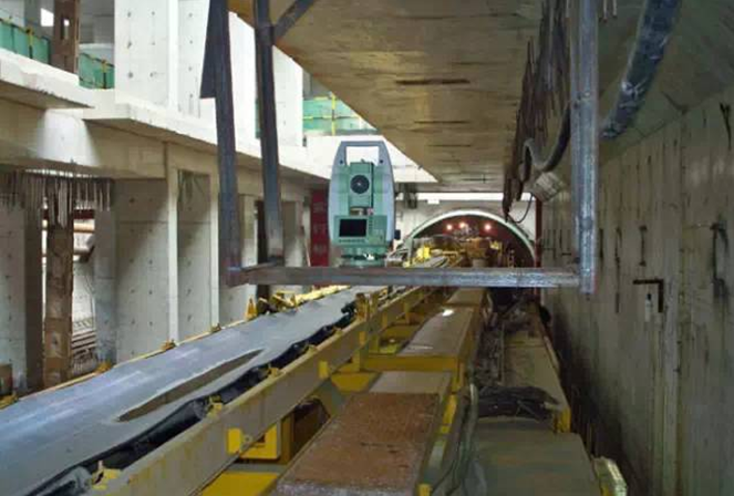

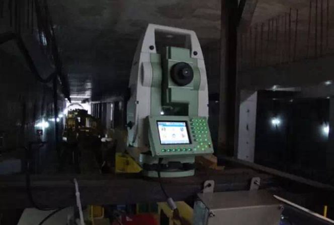

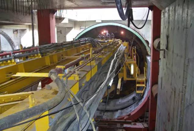

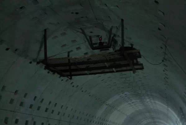

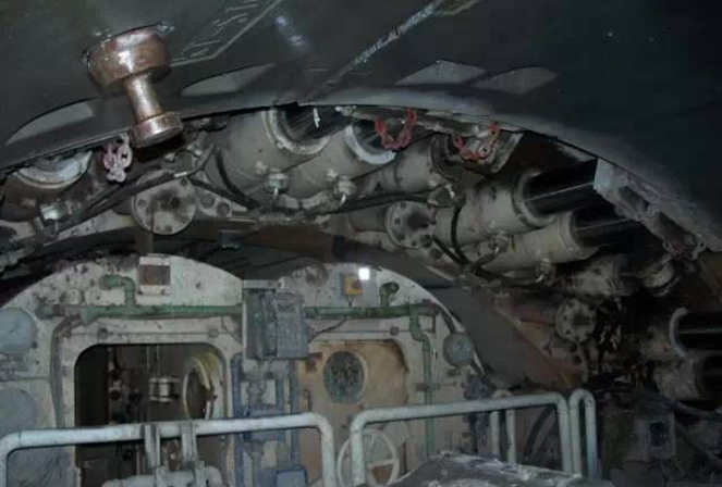

2、盾构法
在地铁线路穿越河道地段,围岩结构松散、饱水、呈流塑或软塑状态,工程地质条件较差的地段,采用盾构机施工。盾构(shield)是一个既可以支承地层压力又可以在地层中推进的活动钢筒结构。钢筒的前端设置有支撑和开挖土体的装置,钢筒的中段安装有顶进所需的千斤顶;钢筒的尾部可以拼装预制或现浇隧道衬砌环。盾构每推进一环距离,就在盾尾支护下拼装(或现浇)一环衬砌,并向衬砌环外围的空隙中压注水泥砂浆,以防止隧道及地面下沉。盾构推进的反力由衬砌环承担。盾构施工前应先修建一竖井,在竖井内安装盾构,盾构开挖出的土体由竖井通道送出地面。
