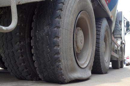

混凝土搅拌车使用的是橡胶轮胎。由于该种车辆载重大,并且经过的路况大都很差,像轮胎被路上异物、尖利物品割伤划伤的表象,或是高温时作业对于混凝土搅拌车轮胎都有很大的伤害。这不仅会下降轮胎的使用寿命,还可能会爆胎。
资料图
所以,今天我们要说的是如何修理有小裂口的轮胎,当然,如果裂缝较大,最佳方法还是要换新胎。
