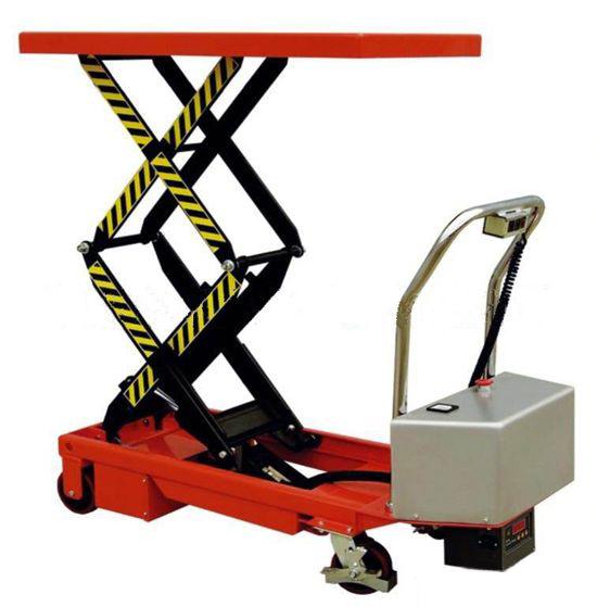

电动升降平台是一种多功能起重装卸机械设备、电动升降平台升降系统,是靠液压驱动。那么,在操作使用时有哪些应该注意的呢?
1.、电动升降平台在出厂前均已检验调试,各项技术指标达到设计要求,使用时只需接通电源,液压、电气系统不需调整。
2.、电动升降平台在使用前要认真检查液压、电器系统,无渗漏或裸漏现象后方可使用。
3.、电动升降平台在使用时,四个支腿应牢固的支撑在坚实的地面上(以行走轮将要离开地面为准)必要时可使用枕木。
4.、升降平台空运行1-3次后方可载荷作业。
5.、载荷的重心应尽量处于工作台的中心位置。
6.、 防护栏杆两端活动门应关牢锁死后方可作业。
7、使用时,将回油阀旋钮按顺时针方向拧紧,把手动换向阀手柄推倒中立位置,启动电机使系统工作,然后把换向手柄拉到起升位置,平台起升,到达所需高度使再将换向手柄推到中立位置,升降平台停止上升,同时要关闭电机,即可作业。下降时,松开回油阀(逆时针方向旋转)平台依靠自重就可下降。(注意事项:电机不可反转)
8、使用手动泵时,首先将回油阀旋钮按顺时针拧紧,将手柄推到中立位置,压动手柄平台便可起升。下降时,松开回油阀平台下降。
