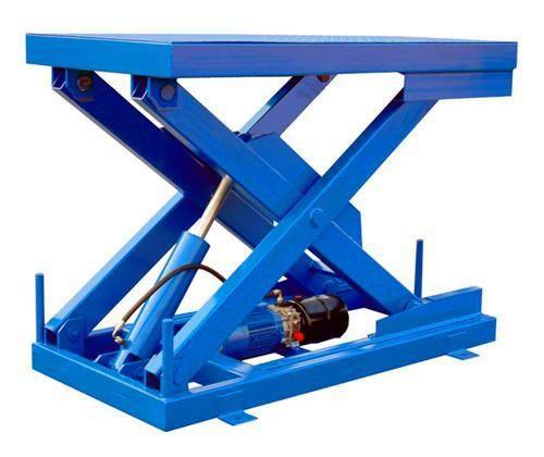

2、平台在使用前要认真检查液压、电器系统,无渗漏或裸露现象后方可使用。
3、平台使用时,四个支腿应牢固的支撑在坚实的地面上(以行走轮将要离开地面为准)必要时可以使用枕木。
4、平台空运1-3次后方可载荷作业。
5、载荷的重心应尽量处于工作台面的中心位置。
6、防护栏杆两端活动门应关牢锁死后方可作业。
