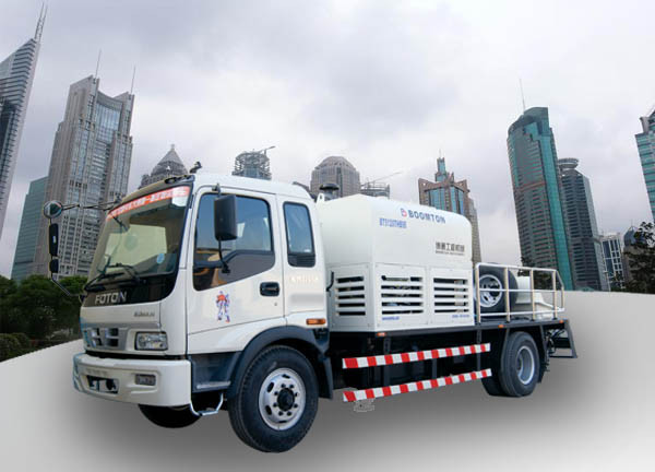

混凝土输送车载泵是使用率非常高的机械,为了保证设备正常运转,不误施工,要求操作者在施工前、施工中勤检查、勤保养。下面就来看看混凝土输送车载泵如何维护保养。
1、加满润滑脂,水箱加2/3清水和1/3液压油或机油。
2、检查液压油油位、油质,油质应是淡黄色透明、无乳化或浑浊现象,否则应更换。
3、检查分配阀换向、搅拌装置正反转是否正常动作。
4、检查切割环、眼镜板间隙应正常(最大间隙两毫米)。
5、检查液压系统是否有漏油、渗油现象。
6、检查所有螺纹联接,保证联接牢固。
7、检查润滑系统工作情况,应看到递进式分配器指示杆来回动作,S管摆臂端轴承位置、搅拌轴轴承位置等润滑点有润滑油溢出。手动润滑点每台班应注入润滑脂。
