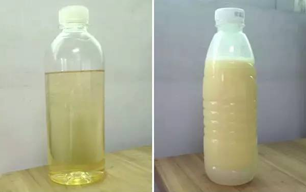

左为正常液压油,右为进水液压油
水进入液压系统有以下几个原因:
1.空气中的水因冷热交替而凝结,变成水珠落入油中;
2.油箱的焊缝、法兰等密封不严,造成雨水渗入油箱;
3.泵送油缸损坏,水被砼泵配件活塞杆带入液压系统中;
4.清洗、换油、维修过程中带入水。
试验证明,当混入水占砼泵配件液压油0.05%~0.1%时,砼泵配件液压油的透明度便明显变差,形成混浊状;若混入水占砼泵配件液压油0.2%~0.5%时,砼泵配件液压油变成乳白色。如果砼泵配件液压油本身的抗乳化性较差,即使静置一段时间,水也不会分离。当液压油中有高温氧化物时,高温氧化物会充当乳化剂,加速油液的乳化。
