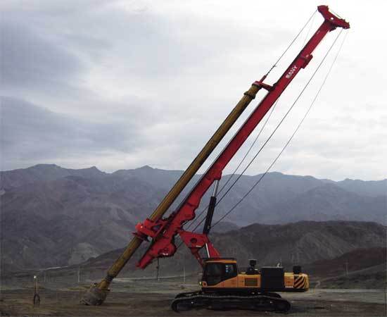

1、使用钻机的现场,应按钻机说明书的要求清除孔位及周围的石块等障碍物。
三一旋挖钻机
2、作业场地距电源变压器或供电主干线距离应200m以内,启动时电压不得超过额定电压的10%。
3、电动机和控制箱应有良好的接地装置。
4、安装前,应检查并确认钻杆及各部件无变形;安装后,钻杆与动力头的中心线允许偏斜为全长的1%。
5、安装后,电源的频率与控制箱内频率转换开关上的指针应相同,不同时,应采用频率转换开关予以转换。
6、钻机应放置平稳、坚实,汽车式钻机应架好支腿,将轮胎支起,应采用自动微调或线锤调整挺杆,使之保持垂直。
7、启动前,应将操作杆放在空挡位置。启动后,应作空运转试验,检查仪表、温度、音响、制动等各项工作正常,方可作业。
8、施钻时,应先将钻杆缓慢放下,使钻头对准孔位,当电流表指针偏向无负荷状态时即可下钻。在钻孔过程中,当电流表超过额定电流时,应放慢下钻速度。
9、钻孔中卡钻时,应立即切断电源,停止下钻。未查明原因前,不得强行启动。
10、作业中,当需要改变钻杆回转方向时,应待钻杆完全停转后再进行。
11、作业停电时,应将各控制器放置零位,切断电源,并及时将钻杆全部从孔内拔出,使钻头接触地面。
12、钻机运转时,应防止电缆线被缠入钻杆中,必须有专人看护。
13、钻孔时,严禁用手清除螺旋片上的泥土。发现击鼓螺旋松动时,应立即停机,在紧固后方可继续作业。
14、作业后,应将钻杆及钻头全部提升至孔外,先清除钻杆和螺旋叶片上的泥土,在讲钻头按下接触地面,各部制动住,操纵杆放在空挡位置,切断电源。
15、当钻头磨损量达20 mm时,应于更换。
