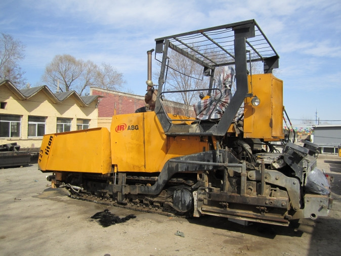

陕建机械摊铺机ABG423在摊铺过程中一边找平不能动作(手动、自动都不行),其他工作正常的故障,接下来就让维修师傅解开这个故障的秘密吧。
ABG423摊铺机
首先维修师傅对"陕建ABG423摊铺机一边找平不能动作"故障做简单分析:
只有一边找平不动作,而其他都正常,可以说明工作泵是好的,可能出现的原因有以下几个方面:
1、电器方面:
A、保险损坏;
B、保险的接触不良;
2、液压方面:
A、找平电磁换向阀卡死;
B、油缸损坏;
C、油管爆裂;
D、手动换向阀损坏或是没有搬到位(只限于手动阀所控制的那边).
如果摊铺机一边有手动没有自动,其他正常,又该怎么办呢?
分析:能手动,可说明机械和液压方面是正常的,问题就在于电器方面。在电器方面,只有一边没有自动,那控制开关、保险、切换手动自动继电器等都是好的。
A、航空插头的针断;
B、远控线对应连线脱焊;
C、找平仪或连线损坏(此故障可以通过调换左右找平仪及连线来判断);
D、部分连线接触不好,或脱落;如果两边都没有手动,则需要查开关(如果开关坏则找平仪的指示灯都不亮)、切换手动自动继电器、查找平仪的进电或接地等。
根据分析找到故障产生的原因,该修理的修理,该更换配件的更换,这样修理好摊铺机后,不仅您能长知识,摊铺机也能愉快地工作了。
