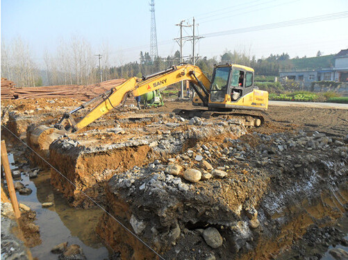

(一)换填法
当建筑物基础下的持力层比较软弱、不能满足上部结构荷载对地基的要求时,常采用换土垫层来处理软弱地基。即将基础下一定范围内的土层挖去,然后回填以强度较大的砂、碎石或灰土等,并夯实至密实。换填垫层法是先将基础底面以下一定范围内的软弱土层挖去,然后回填强度较高、压缩性较低、并且没有侵蚀性的材料,如中粗砂、碎石或卵石、灰土、素土、石屑、矿渣等,再分层夯实后作为地基的持力层。其作用在于能提高地基的承载力,并通过垫层的应力扩散作用,减少垫层下天然土层所承受的附加压力,减少基础的沉降量。换填垫层按其回填的材料可分为灰土垫层、砂垫层、碎(砂)石垫层等。
1.砂垫层和砂石垫层。砂垫层和砂石垫层是将基础下面一定厚度的软弱土层挖除,然后用强度较大的砂或碎石等回填,并经分层夯实至密实,作为地基的持力层。该垫层具有施工工艺简单、工期短、造价低等优点。适用于处理透水性强的软弱黏性土地基,但不宜用于湿陷性黄土地基和不透水的熟性土地基的加固,以免引起地基大量下沉,降低其承载力。
2.灰土垫层。灰土垫层是将基础底面下一定范围内的软弱土层挖去,用按一定体积比配合的石灰和黏性土拌和均匀后在最优含水量情况下分层回填夯实或压实而成。灰土垫层适合于地下水位较低,基槽经常处于较干燥状态下的一般黏性土地基的加固。该垫层具有一定的强度、水稳定性和抗渗性,施工工艺简单,取材容易,费用较低,适用于处理1-4m厚的软弱土层、湿陷性黄土、杂填土等,还可用作结构的辅助防渗层。
