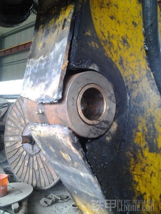

因挖掘机工况有所不同,使用寿命也大所不同,钢铁疲劳的地方也不一样,这台机是专业厂房改造,买机到现在估计有两万三千小时左右,打炮锤时间大概有一万小时以上,基本上每天都打炮锤时间都有两三小时以上,是我最钟爱的机,没有之一,发家致富全靠它,算是我家的大功臣了!也算国产坚强机了。
更换大小臂连接马头
见到这个裂口不要以为挖掘机的力量有多大,是炮锤天长日久震有裂纹,有灰尘油渍在马头上面复盖,加之没有细致检查,裂到一定情度,再一受力过大,肯定裂开。经常打炮锤的挖掘机一定注意检查受力面积的地方,必要时可以铲干净上面油渍检查,如果发生此现象大难堪了!好多施工的地方吊车无法进入,施工条件限制,不一定有电焊氧割,施救无门,欲哭无泪。幸好这次旁边有电焊机氧割等设备,不幸中的万幸。
先量好马头的尺寸,到附近钢材市场采购一段无缝钢管,最好是45号钢材,韧性较好,销轴是55毫米的,买材料必须是内孔不能超过50毫米,因为加工要放点余量。车床加工时要量准衬套尺寸,马头的内径尺寸要放大4丝,这样衬套打进比较紧密,如果是0对0用时间长衬套容易转外圆。内孔车好之后,中间打9毫米的孔,然后攻10毫米的丝装黄油嘴。
更换大小臂连接马头
加工好马头回来,第一步把原有的马头用氧气割下来,清理干净所有焊渣,口子比原来大一点,这样焊起来更透,溶合更好,最好有圆磨打一遍,尺寸更标准。小臂裂缝可以先开一条缝,再补焊,用磨光,尽量不要加钢板,再焊经高温产生新开裂。
开始装上马头,主要是定位要标准,误差不能超过1毫米,误差越大受力面积越大,产生偏差油缸会变形弯曲,失之毫厘差千里。定位之后,用电焊点焊四点定好,两面都要定紧,预防热胀冷缩变形,定好之后最好一次性焊成型,美观韧性好。电焊条要使用高强506焊条,这样没有那么容易拉裂,能保证长期稳定工作。
