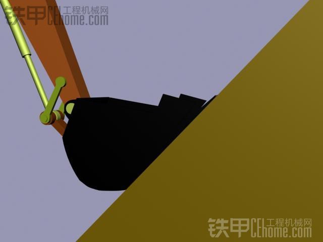

接下来就要提到的是修坡时铲斗的角度,如果你看过我之前的一个帖子《你真的会挖土吗》,其中提到了一个概念就是切削角a,如果理解了这个名词,那接下来就很容易说明了,土质越硬时,切削角a越大,土质越软时,切削角a就越小,
修坡时铲斗的角度
边坡是硬土质是的铲斗角度

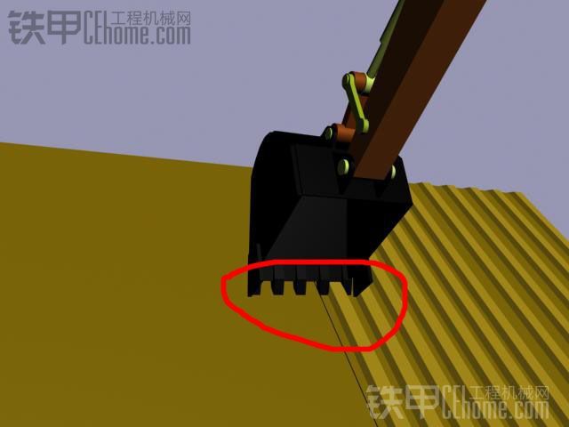

如果一铲下去能成型机最好,如果一铲不行,接着修整,这里有一个小技巧,就是可以把铲斗边上的一个或两个斗齿靠在已经修好的边坡上,这样就能确保每一次都一致。
边坡是软土质时的铲斗角度
