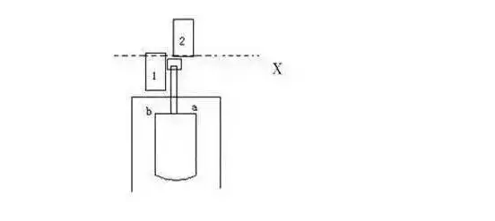

还有一种情况(装车图2)可以有两辆运土车的位置,但每次只允许倒近一辆车,另一辆2号车在X线外等待,这时取a处的土装1号车。
装车图2
待到快装满时,2号车倒近,这时取b处的土装2号车。如此循环。就可以节约等待倒车的时间,这大概就是装车最佳的模式!

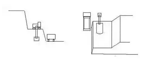

可是有时候由于场地的限制,挖掘机与运土车的位置只能处于(装车图3)所示。
装车图3

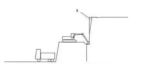

挖掘机每次挖土都必须转180°这样速度上就会相对慢一些。要注意的是这样挖土的同时必须考虑到挖掘机的退路。
这种装车作业最好先挖出如图A一样的坑,再把B处的土切入到A坑中,一并挖起(装车图4)

开挖网觉得先装前、先装后都一样,个人习惯问题而已。只是有两种情况要注意,第一就是挖掘机工作的平台太高,而且又是处于(装车图2)情况时,如果先装后面,再装前面。因为挖掘机是边挖土边慢慢往后退,所以就有可能装完后部分以后前部分会离得太远而装不到,所以这种情况最好先装前部分好些。

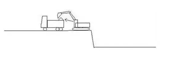

还有一种情况是(装车图5)挖掘机处于运土车同一高度甚至更低,这时如果先装后部分,就会挡住驾驶员的视线,看不到运土车货箱的前部分。所以还是先装前部分好!
