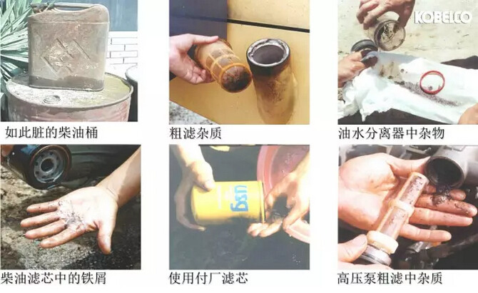

1、缺燃油或油质太差。油质差,先换柴滤,再校正喷油嘴;
2、检查油管接头密封是否损坏、滤芯有无卡滞、油水分离器防水盖有无拧紧;
3、检查油路是否顺畅,有无漏气、漏油或堵塞现象;滤芯有没有变脏,液压油滤网是否堵塞。

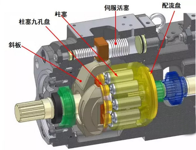

1、查一下泵的压力值是不是在正常范围以内,一般情况下挖机发动机突然掉转速,还会熄火都属于液压问题,液压泵功率和发动机功率不匹配。(熄火前,发动机下排气油冒黑烟,即是此种情况。);
