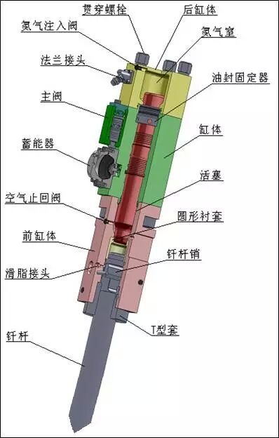

破碎器结构图

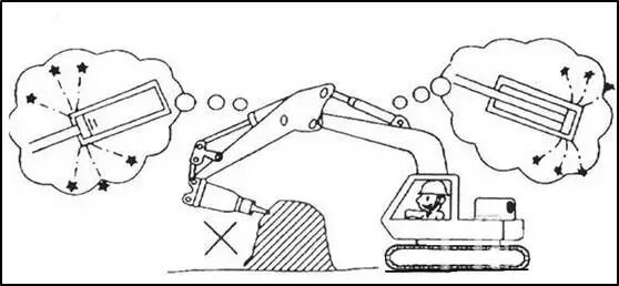

正确的操作将有助于破碎工作的快速进行。而操作不当时,将使打击的力量无法全然发挥,同时,破碎锤打击力量会反震至破碎器本体、护板及挖掘机本体的操作臂等,而导致上述部位的损坏。
另外,当操作的程度过大,导致挖掘机前部抬起时,可能会因石块破碎导致挖掘机瞬间前倾。使得破碎锤的本体或护板猛力撞击石块而产生损伤。
上述情况宜尽量避免;因不当的回震,会回传至挖掘机本身。所以在进行打击工作时,应确认每次操作均为正确的加载;另破碎器在不使用时,应予较完整的检查及维护。
破碎锤操作方向
当运行破碎工作时,请确认钎杆着力的方向与击打物的表面为垂直方向,并尽可能随时保持;如果与击打物表面为倾斜状态,则钎杆有可能从表面滑开,在此情况下,将会导致钎杆损坏并影响活塞。在破碎时,请先选择适当的打击点,并确认钎杆确实稳固后,再进行打击。
破碎的正确作业指导
