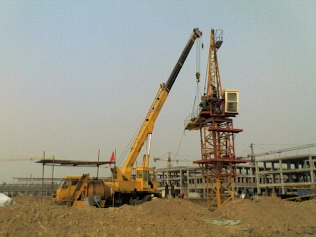

塔式起重机具有多种机型和良好的技术性能,已成为建筑施工中应用最广的起重机械。由于塔式起重机高空作业的特点其诱发不安全因素较多,从我国近年塔式起重机的事故案例来看,主要发生在塔式起重机的装拆过程中,其余则是因管理人员和塔式起重机司机在安全操作和日常维护方面的责任造成。现就塔式起重机拆装事故诱发原因作简单分析,供同仁参考并指正。
图片源自网络
拆装作业中事故往往是因拆装公司的拆装人员违规操作造成的,有的是拆装前未能仔细检查塔式起重机的各项性能;也有的是制定的安、拆方案未考虑拆装时可能遇到偶然突发因素的可能性,如天气状况变化,供电情况变化等。而发生事故较多的是拆装时销轴脱落,前后臂受力不平衡而引起的折臂伤人事故。其次,由于频繁拆装,受力变化大,塔身顶升或降落时爬爪未就位或上部结构不平衡等原因造成的事故。从统计数据分析来看,拆装事故诱发原因主要如下:
