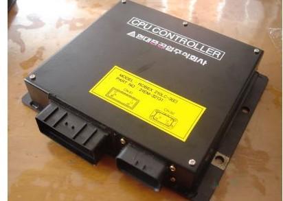

经常遇见许多挖掘机机主说:“挖机的电脑板又烧了,仪表又不会亮了”。其实遇到这种问题,大部分都是人为的故障。
通常挖掘机电脑板和仪表 都在几千元到万元以上,烧坏了难免心痛,所以平时在挖掘机的使用中,注意以下几个方面,可以减少烧毁挖掘机电器件的机率而造成损失。
预防挖掘机电脑板烧毁应注意的几点事项
1、电瓶线桩头接触不良、接触面氧化,则电脑板CPU和仪表的损坏机率大幅度提升,跟家庭使用的电器原理相同,如果保险盒接触不良或是开关接触不好,灯泡总是亮暗变化就很容易把灯泡烧掉。
挖掘机上的电器系统跟家庭的电器同样道理,所以平时一定要注意电瓶桩头接触是否牢靠。
2、电瓶线接反,这是很严重的失误,破坏率极大,轻则烧熔电线,重则烧坏电脑板仪表的电源电路和CPU等,有些挖机线路上串有二极管,电源正负极反接的话,基本这些二极管也会被烧坏,保险丝肯定也不能幸免。
3、油门马达故障或不正常操作,挖机使用的油门马达有直流电机和步进电机,如果电机过热短路极其容易把电脑板油门控制电路部分烧坏,这是不可避免的故障,平时多注意让挖机的油门马达总成保 持干净清洁,故障机率则会减少;在挖机开着电源的时候,挖机的油门马达连杆是拉不动的,如果偏要用力去移动油门控制杆,就极有可能会把挖机的电脑板烧坏。
4、冷天挖机启动困难时,加接电瓶36伏电源启动机器,这种操作方法在老挖机上经常使用,如果在较新机型有电脑板控制的机器上操作就有可能出问题,容易烧总电源继电器和安全继电器,当这两个继电器烧坏造成内部线圈短路的话,挖机上的的电脑板和仪表也跟着要烧坏了。
5、挖机电脑板或仪表进水,这种现象很常见,破坏性也极大,特别是电脑板带电时内部进水,基本上会把内部电路板铜箔全部烧毁并氧化无法修复,还有一种情况是电脑板插头线束进水,会造成的故障是电脑板的插针氧化,现象是插针与电路板的焊接点接触不良。
6、维修师傅误操作,许多挖掘机维修师傅因为不懂电路,当怀疑某个电子零件工作不正常时,就会想到用短路法测试线路是否正常,这种线路短路操作方法是电路维修当中最不建议采用,伤害性非常大。
以上是造成挖掘机电脑板仪表容易烧坏的几种可能,平时机器的使用与保养按规章执行,挖掘机的重要器件电脑板也不是没有那么容易损坏。
