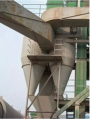

早期的沥青搅拌设备都是配置干式旋风除尘器来滤除粉尘。
沥青搅拌设备的除尘装置(图片源自网络)
由于干式旋风除尘只能除去大颗粒(>5 μm)粉尘,而粉尘中大颗粒尘的含量很少。大量排放的是小于5μm的细粉尘。随着环保要求的提高及除尘技术的发展,沥青混合料搅拌设备只有采取二次除尘才能达到废气排放的要求。二次除尘的方式有湿式除尘和袋式除尘两种,根据不同的要求采取不同的除尘方式。

一级除尘器有旋风除尘器、和重力除尘器两种。旋风除尘器结构简单,其集尘装置为圆筒型,气流切向进入,粉尘在离心力的作用下被分离。旋风除尘器能收集粒径5μm以上的灰尘,除尘效率一般为5%~85%。
重力除尘器是利用膨胀箱降低气流的速度,通过重力作用使大颗粒粉尘下降,一般捕集大于40μm的颗粒。
