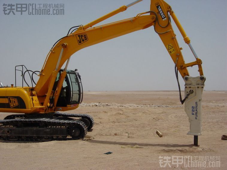

由于破碎锤是往复快速的冲击运动,回油的速度快并且相对脉冲较大,造成液压油老化的速度加快,所以需要正确的对挖掘机进行保养,正当的使用,可以有效的延长液压系统使用寿命。
