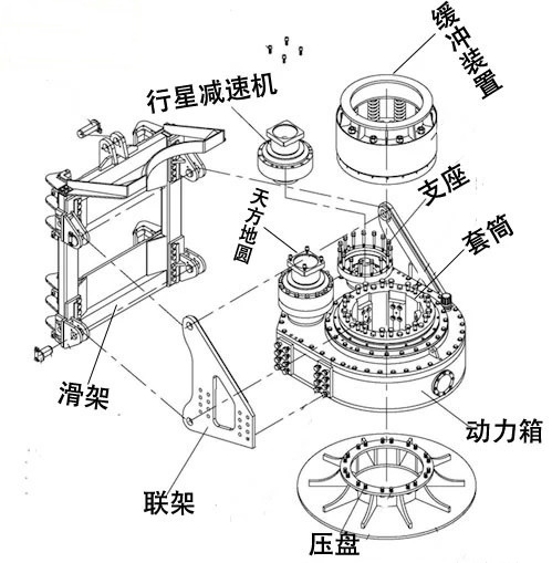

动力头是旋挖钻机的主要工作机件,它所受到的负载及负载的变化量都较大,因此,在旋挖钻机施工过程中动力头的故障是非常多的,并且出现故障后往往需要停机检修,给机主带来很大的经济损失。动力头转动异常主要有以下3种情况。
图片源自网络
