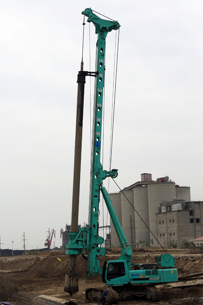

2010年11月,北方基础工程公司在广东惠州市东江新城房建工程的钻孔作业中所遇到的作业对象就是泥岩地层。其现场采用三一SY250R型入岩钻机施工,桩径为1.2 m,桩深23 m,要求穿越强风化泥岩入到中风化泥岩。
工法指导前的作业效率为日均成孔6~8根,并且钻齿的磨损现象严重,钻具进尺困难。用户希望能够进一步提高钻进的速度,并降低钻齿损耗。
