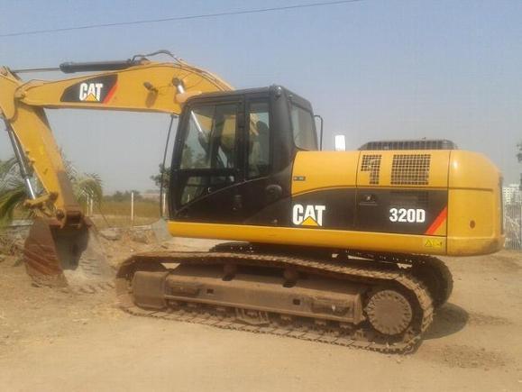

【铁甲工程机械网原创】记得那是在2013年的8月份,也是一个像现在这样的桑拿天,我正跟同事们在办公室学习新的产品资料,突然接到一个秦皇岛的用户急匆匆的电话:他说他的Cat 320D 空调出风口不出风了。在这样的桑拿天里这可是严重影响工作效率的事情,这位用户的这台320D才7000小时,于是简单在电话里了解了一些基本情况后,我和同事驱车来到秦皇岛用户工地处。
卡特320D挖掘机
到工地发现,这台Cat320D在一个矿山的边上干装车的活,现场暴土扬尘,粉尘非常大,进车检查后发现,空调电机工作正常,但是出风口无风,怀疑空调蒸发箱被粉尘糊死。拆开驾驶座椅后面的装饰板,拆掉空调外循环进气管路,再用套筒扳手拆掉风机的固定螺丝,取下风机,用手伸到蒸发箱处,从上到下触摸蒸发箱,发现从上到下整个蒸发箱靠近风机的这一面都已被粉尘糊死,这是由于在炎热的夏天,蒸发箱工作比较持续,在连续的工作中,蒸发箱会产生很多水珠,由于用户所处环境粉尘实在太大,大量的粉尘被水珠粘住,慢慢形成泥块,最终全部糊死蒸发箱。

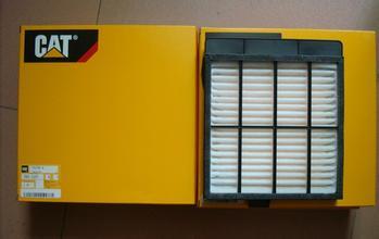

内循环滤芯
待水分自然蒸发干后,安装空调风机,接通电源打开空调开关查看是否有风,结果发现出风正常,到这里还未结束,为了保险起见,建议司机把空调内外循环滤芯全部更换,防止尘土再次侵入蒸发箱,糊死蒸发箱。更换两个滤芯之后,打火试车,发现空调出风和制冷均恢复正常。至此整个维修过程结束。
